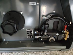

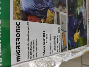

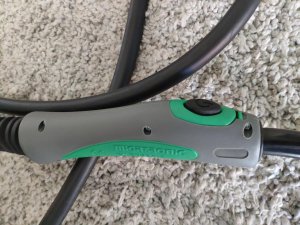

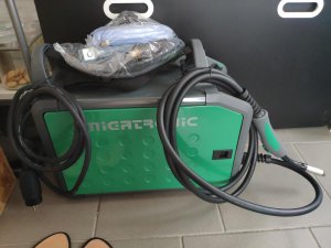

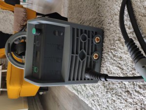

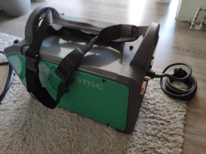

Migatronic RallyMig 161i /verzia 2

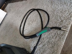

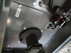

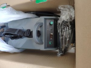

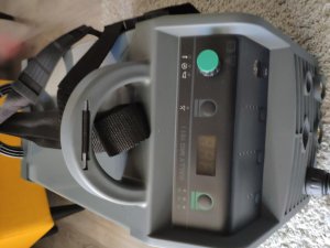

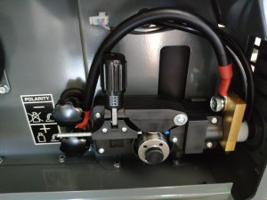

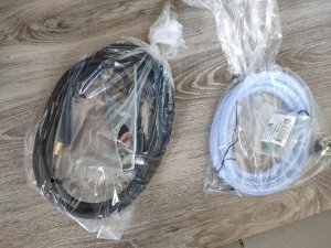

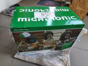

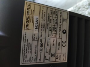

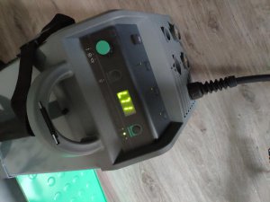

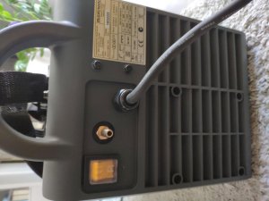

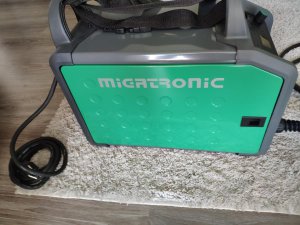

po predaji mojho kamarata Jasic Mig250 /J04/ som sa rozhodol
pre Migatronic RallyMig 161i. ma PFC, prud do 160A okolo domu
staci, na elektrody ma napatie naprazdno 90V, dokupil som este
regulaciu prudu z horaka. jedina nevyhoda je horak napevno,
toto ale neriesim, zvaracka je mobilna, ma 13kg a s predlzovakom
sa dostanem okolo domu vsade... zvaracka dosla vcera, dnes ju
snad odskusam...

Pekná hračka  100A/100%  , čo ta to stálo ?

100A/100% pri 40C, na 25C ma pisanych 135A/100%... 860eu, kupoval som z ciech, v cene je regulacia z horaka,
zvaracka a kurier

Před pár lety jsem o ní taky uvažoval; odradilo mě, že má napevno přidělanej hořák. Nemá eurokoncovku. Alespoň v té době (asi 3 roky) neměla.

Hořák na pevno je asi jediná výtka k této svářečce + možná by to chtělo víc výkonu na silnější věci. Na druhou stranu zpracování je hodně pěkný a svařování taky. V pohodě jede na 10A jističi. Kolem těch 20 000 se dají koupit svářečky co tady testuje Relík a mají funkcí jak nejmodernější počítač. Otázka je co po dvou rokách. Migatronic tuhle svářečku už nějakej rok dělá bez větších úprav.

Hmm, tohle nám taky kdysi nabízeli jako novinku do školy, ale to už jsme měli osvědčenýho dědu Picomig 180 puls a tohle kromě sw na kartě pro nás nebyl přínosem.A navíc byla cenově výše.Myslím že čtyřkladka a puls by tomu slušelo, jinak dizajnově zelená forewer,ať slouží, zdravím,ten hořák si přemontujete za euro sám, to zvládnu i já,hi...
