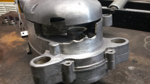

Navarenie krytu jihokovu
Chýba mi kúsok krytu, je to hliník z r.1961. Prizvárať mig-om kúsok al, alebo po vrstvách navariť.

Dobrá by byla fotka.

http://www.svarforum.cz/forum/uploads/thumbs/8606_dsc_0185.jpg

Prosím o radu a ďakujem smile

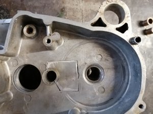

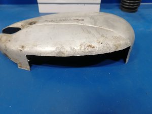

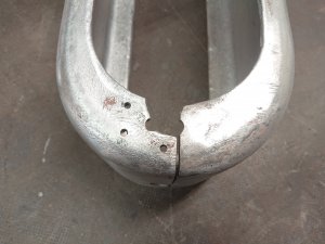

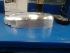

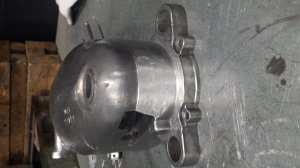

Dělal jsem něco podobného už hodně krát. Určitě bych nic nelepil, ale vyřízl bych poškozenou část vsadil kus jiného plechu zavařil a přebrousil.
http://www.svarforum.cz/forum/uploads/thumbs/2784_20181118_160901.jpg

http://www.svarforum.cz/forum/uploads/thumbs/2784_20181119_082925.jpg[/url]
http://www.svarforum.cz/forum/uploads/thumbs/2784_img_20190829_062326.jpg
http://www.svarforum.cz/forum/uploads/thumbs/2784_img_20190829_090540.jpg
http://www.svarforum.cz/forum/uploads/thumbs/2784_img_20190810_105148.jpg

Pěkná práce

Jaryn: parádní, něco takového se potřebuju taky naučit.

Dělám si pro sebe motorky veterány a když motorku koupím, tak téměř vždy jsou kartery domordované a není jiná možnost než to opravit takto, ale ve výsledku když se to přeleští není nic poznat, ale práce s tím je někdy dost.
