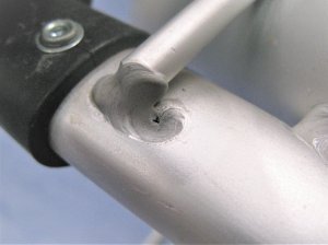

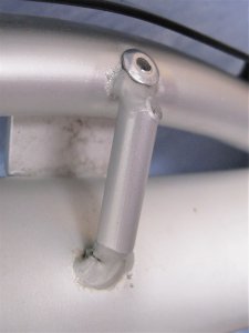

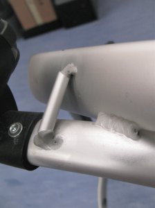

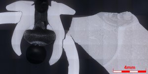

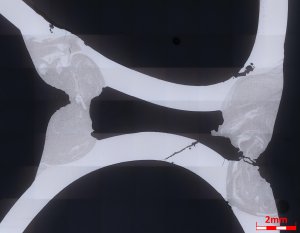

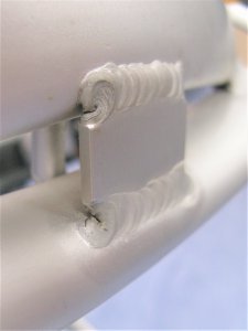

Zdravím, vypracovávám práci do školy a potřebovala bych poradit identifikovat vady svarů na hliníkových rámech - viz obrázky. Budu vděčná za vaši pomoc :-)
(1)
http://www.svarforum.cz/forum/uploads/thumbs/9309_img_3143_uprav.jpg
(2)
http://www.svarforum.cz/forum/uploads/thumbs/9309_img_3147_uprav.jpg
(3)

(4)

(5)
http://www.svarforum.cz/forum/uploads/thumbs/9309_02_2_2_vzorek_x2_uprav.jpg

Re: Pomoc s identifikací vad ve svarech
Vizuální kontrola svárů - ČSN EN ISO 17637
Svařování - Svarové spoje hliníku - ČSN EN ISO 10042
ČSN EN ISO 5817
ČSN EN ISO 6520-1

Ani jeden spoj nevyhovuje už pouhým visual testem na tak pevnostně důležité konstrukci jako je Al rám. Jsou tam evidentní neakceptovatelné vady jako nevyvařené krátery, praskliny, podpálené hrany a to evidentně snižuje pevnost takových spojů. Zejména při dynamické námaze.

vady svarů podle čsn neznám na hliníku už vůbec ne svářečák mám jen Z-E1 takže neporadím nic ale  zajímalo by mě co to je za vadu ten nejtek co schovává zřejmě bublinu na prvním obrázku, to si dělá někdo legraci nebo co to jako je roll

Není zač. Ono je to ještě horší na těch dalších snímcích. Jinak já neznám definici českých norem, to by vám měl spíše definovat pan moderátor. Mně to nedalo, ale pouze jsem konstatoval, že takové spoje jsou nevyhovující, byť jen na dětském kočárku. Ale to pochopitelně víte sama a musí to vidět každý, kdo má o svařování potuchy... big_smile Kdo tohle pustí jako vyhovující.... to raději no comment. smile
