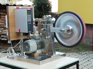

kolesa z číny som kupoval v priemere 30cm...tam boli trampoty....jedno bolo totalne šišate, diera mimo vyvrtana aguma naprd obrusena, nakoniec som to vyreklamoval po trampotach a vratili peniaze, ale clo a dph aj tak v háji, ale nevadi lebo zas sa mi ho nakoniec podarilo obrusit a vyvažit a tak tie peniaze my vykompenzovali ten čas a všetko je ok.../to vidiš podla tych kopu dier čo som musel odvrtat, aspon som sa naučil vyvažovat tie kolesa/
vačšie trampoty som mal s kolesom čo teraz je na foto, ....videl som že neaky američan robi taketo 20palcove tak som si povedal že spravim aspon take iste ale som spravil vačšie 22palcov,aby američania neboli moc namysleni..haha... vraj čim vačšie tak lepšie, tak som to pochopil na nožiarskych forach:
https://www.burrking.com/catalog/p-1000 … lt-grinder
koncepcia tej americkej sa mi nepačila lebo by som tam nemohol dat tu brusnu doštičku a musel by som dalšiu brusku robit, a tak som šiel cestou klasickou ako maju iní nožiari pohon cez brusny pas.
brusku som pre istotu spravil aby sa tam dalo dat aj koleso do 90cm ak to bude potrebne  a ak ma to bude bavit....
toto koleso čo teraz vidiš ma 56cm, hlinik som si objednal z nemecka, sustružnik zo susednej dediny,
ale najhoršie bolo ho dat pogumovat, kamarat robi v gumarnach v čechach tak som mu ho dal....tak ho domordovali že hotova katastrofa...stalo to sice len 50e ale ja som nikomu nepovedal že to chcem lacno,
chcem aby bolo dobre pogumovane, prišiel som o nervy, 50€ , +ložiska spalene a ešte som aj pol dna sa s nim bavil aby som ho očistil od gumy....
teraz som ho dal do pri Považskej Bystrici a je pogumovane celkom prijatelne aj ked par bublin a nie uplne dobre po bokoch odsustružene ale som spokojny, stalo to sice nasobkovo viac ale mam istotu že je dobre navulkanizovane.
brusku som si robil lebo tie v obchodoch/nožiarske brusky/ ma velmi neoslovili sa mi zdali take prditka a vyrobu brusky som  si  dal ako taky maly zamočnicky vyučny list/som stolar/ sam pre seba či to dokažem spravit. treba ju ešte dorobit, chladenie mam ale nie je namontovane a kadeake doplnky ked bude čas...čas nemam...
bruska brusi jak blazen,brusil som už na nej dlata, fantasticky luxus.
Je skoro cela z nerezu, ma 4kw motor a aj prislušenstvo na brusenie s pasmy širky od 35mm do 150mm.
na fotke tie menšie kolesa su 30cm v priemere.

dizajnovo je to skvost - je vidiet, ze si sa s tym vyhral - este aj ovladacie prvky z nerezu big_smile
naco mas tolko kolies? robis nieco, kde potrebujes rozne priemery?
len ci ten nerez nebude trosku "kontraproduktivny"? - ked na tom bude brusit dlata ine "zelezne" veci, nebude sa ti to priliepat na ten nerez a korodovat? tie "prskance" od brusky su pre nerez smrt

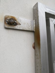

robili sme tu nerezove mreze - ziadna extra uprava >> iba pozvarat a vymorit v lazni
montovali si to sami >> cierne pozinkovane zavitovky, a pozinkovane matice poistil "ciernou" elektrodou big_smile

nerez som mal, som ho nekupoval koli bruske,/len gulky na pačky/ a ked pohrdzavie niečo tak preletim nylonovym kotučom pripadne pastou,to ma netrapi . chystam sa ked bude cas aj tak neake učinne odsavanie ale hlavne koli prachu ochranit pluca.
širku 50 na nože, 75 na brusenie dlat, a uzke koleso na zlepristupne miesta,

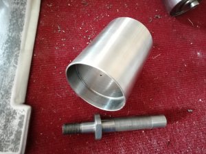

páni, mate niekto skusenosti s nalisovanim ložisk?
Dal som si vyrobit kladky na pasovu brusku sustružnikovi.
Dal som mu material: hrubu nerezovu ruru a ložiska.
ked som to dal na brusku tak pri otačkach už okolo5000 to ma neznesitelny zvuk a vybracie, niektore sa už do minuty tak hreju že je problem ruku udržat. alebaj vazelina znich strieka. aj ked rukou točim hriadel sa mi zda že ide tažko ale tak divne.
skušal som stiahnut ložiska dole /za cenu že jednu aj zničim-mam navyše/ale ani tažkym kladivom sa mi to nepodarilo.
otazka:  može to byt tym že ložiska su asi činske značka KBS
           alebo chyba sustružnika - rozširena sustružnicka choroba  robit hriadel tak natesno že ložisko nejde ani stiahnut a deformuje sa?
    čo mam robit? je neake riešenie alebo sa mam rovno obesit?

Re: Výroba pásové brusky
Hriadeľ vylisovať a zmerať mikrometrom.A potom sa uvidí.Keď sa to hreje pri tých ot.sa to zacvikuje ešte viac.
Nie sú medzi sebou veľmi stiahnuté?Aj to by mohlo byť príčinou ťažkého chodu.

Nepíšeš, kdo to sestavoval dohromady. Jestli ty, tak jsi musel vidět, jak to jde do sebe. Jestli ten soustružník, mohl to udělat s velkým přesahem a to mohlo způsobit stažení vnějšího kroužku nebo roztažení vnitřního kroužku ložiska. Pak jde to ložisko ztuha a je zle, hřeje se, ječí, ....
Můžou to být i blbý ložiska; v novém motoru Siemens jsem musel měnit ložiska právě proto, že při otáčkách k 6000 ječely jak protržený. Protože ten motor měl nominální hodnotu 2850 otáček či tak nějak. A ty slovenský ZKL tam v těhle otáčkách vyhovovaly. Dal jsem tam japonský á 100,- a je klid.
Zatoč s tím rukou; pokud to půjde lehce, eventuelně se to s nasazenou kladkou roztočí a chvíli to poběží, je to ložiskama. Pokud to půjde těžce, je to vina soustružníka a bude to chtít upravit.

Boli dodržané zásady montáže valivých ložisk? Predpokladám, že hriadeľ má osadenie, tj v priestore medzi ložiskami má väčší priemer. Ložiska pri stiahnutí majú dosadnúť na čela tohoto osadenia. Vonkajšie krúžky ložísk  však nesmú čelne nafest dosadnúť do osadenia v kladke, teda dĺžka rozperného osadenia v kladke musí byť min o 0,1 mm kratšie ako je rozperné osadenie na hriadeli. To samozrejme platí, ak zovretie  ložisk je realizované na hriadeli. Vibrácie môžu byť spôsobené nevyvážením kolesa, ale podľa priloženého obrázku to skôr vyzerá na nesprávne jednostranné uchytenie pomerne dlhého hriadeľa. Pri takýchto vysokých otáčkach často rozvíbruje celú brúsku aj samotný pás, niekedy pomôže zvýšiť napnutie pásu. Samozrejme je najsamprv nutné zvýšiť tuhosť zariadenia správny uchytením.

Kde končí ta hřídel na které jsou ložiska, má na ně vytočené osazení proti posunutí,netlačí na ně zboku šroub přes tu podložku?

To mě vůbec nenapadlo, že by tam mohla být krátká rozpěrná trubka a ty kroužky ložisek by se proti sobě křížily. Já to mám udělané tak, že je to nasunuté na ose volně bez zbytečné vůle a zajištěné segrovkou. Teď jsem si ten obrázek rozklikl a ty tam máš axiální šroub v ose. Jestli jsi ho moc utáhnul, tak je to taky špatně. A taky jsem si až teď všimnul, že ty kladky jsou nadstandardně široké, což bude velmi pravděpodobně přinášet další problémy. Vibrace od nevyvážených kladek, v případě malé tuhosti konstrukce padání pásu, protože když napneš pás, tak se ti ty volné konce kladek malinko přiblíží k sobě a pás půjde ven, což budeš muset kompenzovat nahnutím jedné kladky, což ti zase bude lítat pás ze strany na stranu, protože na jedné straně bude mít tendenci spadnout, na druhé straně ho nakloněná kladka bude cpát zpátky....  Bojím se, že do téhle konstrukce budeš muset hodně zasáhnout, aby ten pás běžel klidně a šlo na tom dobře brousit.

hriadel nema žiadne osadenie pre ložiska a žiadna skrutka netlači do ložiska je to len pravdepodobne silno na sebe nalisovane....mam tych kladiek viac a niektore idu dost tažko točit, ine lahko a akoby tak trochu v nich hrkotalo...asi budem musiet  obiednat nove dve ložiska neake lepšie lebo hentie boli dost lacne na taku velkost /po 6€/
jedno spojit  nove a uvidi sa,aby som nekrivdil sustružnikovy/on to aj daval dokopy/
budem musiet zatial brusit na polovične otačky ale ved ono to aj tak dost brusi.
aj ked ma to dost serie že to nie je naporiadok a budem to musiet opravovat/kopa času a penazi/

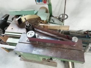

prerobil som si medzitym aj stolarsku frezu na pasovu  brusku horizontalnu /jasne ešte nie je všetko komplet dorobene/
prve dojmy su užasne, funguje to baječne, španovanie pasu uplne jednoduche-posunieš čapovaci vozik.
kedže sa da posuvat asi meter tak pasy tam daš dlhe ake chceš,
kladky upevniš do stala kde chceš.
posunutie pasu smerom hore-dole uplne jednoducho dvihaš hriadel s bombirovanou remenicou/stara remenica z motora na remen/a pas ide  za nim .

vraž tam aspoň rozpěrnou trubku tak aby seděla pouze na vnitřních kroužcích.Při lisování ložisek se dá použít přiměřeného ohřevu dílu kde mají být ložiska usazená.Pokud nebudou díly kompletně v ose s co největší přesností budou se ložiska hádat a hřát.
skusim niečo take do buducna, teraz potrebujem od vyroby brusky už pauzu,
