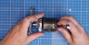

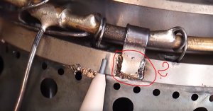

Prosím, má někdo představu jakým způsobem bylo toto svařeno? šířka sváru je cca 0,6mm-1mm, materiál vysoce legovaná ocel, složení neznámé:

Pro představu o velikosti zařízení:

TIG, popř. microTIG.

Jde to v pohodě tigem i 2,4 elektrodou, pokud se nabrousí do delší špičky. Já tak dělal návary na hraně 1mm plechu (navíc hliníkovém), aby se vyplnila mezera a šlo to pak pěkně vevařit...  Takže v tom nehledej žádnou velkou vědu... smile

Batwi, to je nějaký proudový motor?

Malo by sa jednať o malý prudovy motor a tieto zvary sú robene laserom, niektoré bodovanim
Pozri https://bit.ly/2smt50F

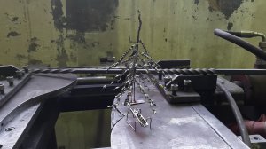

pře dvěma lety jsem se v práci nudil a svařil jsem vánoční stromeček cca 10cm ze špon od vrtačky , tohle pak musí být docela brnkačka. (DC stroj méně jak 5A nastavit nešlo , max  vypnout náběh,dobeh proudu)
http://www.svarforum.cz/forum/uploads/thumbs/8060_25552344_10210787038726391_5853790714990176454_n.jpg

No nejsou vidět svary  ale co by mě opravdu zajímalo ? Co ,kde a za kolik děláš, že máš čas na takové výtvory. big_smile

#9 svár videt nemusíš všichni víme jak vypadá špona , dělám do výše platu a tomu odpovída pracovní náplň. Ne tady už nedělám opravdu sedet 8hodin v práci mně nebaví . na druhou stranu se daly vytvořit dva rámy na motorovou koloběžku, 40 ladených výfuků, malá stáčečka na komolý kužele, a plno doplnků do koupelny(džák na mýdlo, toaleták,rohová polička k vaně) několik svícnů z kovaných Céček, popelníky zdobený návarama apod

Ty sváry co ukazoval Batwi, jsou udělány tigem. Na videu bylo zajímavé vyvažování. Myslím, že takové motory se vyrábějí i u nás. Moc pěkná práce.

Ano jedna se o modelářský motor JET Kolibri, je tam vedeno chlazení a palivo a díky vybracím jsou trubičky nestabilní, je to potřeba přivařit, v rámci testování, možná demontáž na následná zpětná montáž - a tedy to přivaření zpět - na spalovací komoru a lem. Podle informací to může být laserem, ale jisté to není, laser nevlastním.

Ja jen poskytl info co jsem dostal a protoze jsem si to chtel overit, zeptal jsem se tady, proto laser. Kolega to prinesl v rozpracovanem stavu (jiny nez na obrazcich výše-tady nejsou moc videt svary, na obrazcich nahore ano). Jinak to vyvazovani je docela pakarna

Ještě by mě zajímalo, kolik točí ta turbína? Odhaduji to na několik desítek tisíc ot/min.. Startuje se to elektromotorem, který je s hřídelem kompresoru spojen přes spojku? Mě to zaujalo jako technický problém. K tomu sváření. Ten svár co je na fotce, kterým byly upevněny rozvody na výztuž konce spalovací komory, se mi jeví jako provedený TIG spotem. To nevylučuje že jiné sváry byly provedeny laserem. Jakou tloušťku má plech, ze kterého je vyroben lem spalovací komory a pásek, který je na něj přivařený? Pro mě je zajímavé, kam technika pokročila. Za mých mladých let se vyráběly amatérsky jen pulsační motory (jako u V-1).

Turbína točí 24.500, rozběh je řešený elektromotorem před kompresorem, ten se vypíná odstředivkou, nejhorší je spotřeba  cca 0,5kg za minutu (3/4 litru). Ten lem se blbě měří, ale cca 0,3mm, pásek trochu tenčí.
