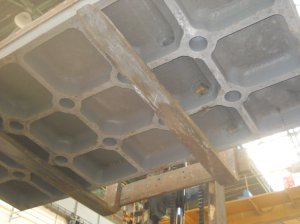

http://www.svarforum.cz/forum/uploads/thumbs/1168__2024-08-05_005.jpg http://www.svarforum.cz/forum/uploads/thumbs/1168__2024-08-05_004.jpg

Ládes napsal(a):
aby ti nesedl na klín.....   big_smile  big_smile  big_smile  big_smile
žádný strachy Vláďo, už je v PRC. Vážila 1tunu a chtěl sem 10/Kč/kg. Nikdo mi je nedal. sad

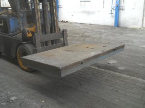

#21 28-03-2020 10:01:31

Ta deska od Pavel 80 má dost přes tunu. To bude docela zajímavé stěhování.
#22 28-03-2020 10:29:05
Příspěvky: 3294
Re: Svařovací/zámečnický stůl z litiny
Já jsem to odhadl na půl tuny. 230x60x7 cm (ale zespod je odlehčená, cca 2,5 cm do hloubky) x 7,8g/cm3.
Spíš mi vychází naprosto nesmyslná ta cena. Půl tuny železa je za řekněmež, ať nežeru, 2 tisíce. On chce víc než 10x tolik, a to se neví, jak moc je ten stůl prohnutej. Aby měl ještě nějakou přesnost.
