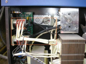

zdrávíčko pánové, rozebral jsem spínač, byl bych vám vděčen. potřeboval bych přiřadit k číslům na obrázku, čísla svařovacích stupňů(1-6).
čirou náhodou schéma spínače by nebylo? díky
http://www.svarforum.cz/forum/uploads/thumbs/1400_pa087662_spinae1.jpg

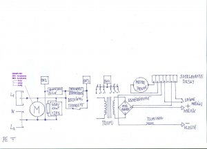

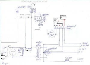

dobrý den, znovu já, na přiloženém obrázku je dle mě zapojení(prosím nekamenovat), einhell blue 190D na 220V. Klidně můžete pomoc s opravou.
Jěště by mě zajímalo, jak to fachčí(je zapojeno) co se mění, při zapnutí na 380V?
děkuji velice
Obrázek je krapet velký, stačí zmenšit stránku ctrl-
http://www.svarforum.cz/forum/uploads/thumbs/1400_moje_schema_uprava_mala_2.jpg
Editoval pandavid (16-10-2009 11:07:36)

http://www.svarforum.cz/forum/uploads/thumbs/119_1400_moje_schema_uprava_mala.jpg
A to ju mas riadne zjednodusenu. Nechce sa mi s tym parat. asi by si tomu dalej aj tak nerozumel :-))

zdravíčko, klidně můžeš, aspoň si tu nebudu mluvit sám.
jinak nechápu co je zjednodušený? v tý svářečce toho prostě víc není!
jediný co chybí, je ovládací deska.
stale platíí i můj předchozí dotaz, na zapojení 6 polohoýho přepínače proudu.

S tym zjednodusenim som myslel kreslenie odbociek na transormtore,zapojenie ventilatora (moze byt len jedno vinutie na 220,alebo 2 na 380V). Vies merat s multimetrom?(odpor,prepiskavanie prepinaca).

ach tak, já zas nepotřebuju úplně přesný schéma, můžem ho přesto upravit i pro jiný
multimetr mám z tesca, za 99kč, jediný co jsem měřil bylo AC/DC, odpor to bude horší, prepiskavanie prepínača, to bych snad dal.
v tom tvojom výkresu mám malinko nejasnosti, nechám to radši na zejtra, už z toho magořím maličko.

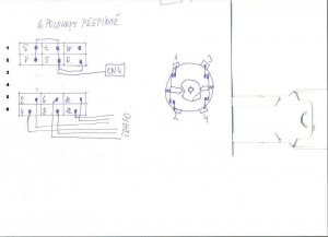

přepínač je zhruba takhle
http://www.svarforum.cz/forum/uploads/thumbs/1400_6_polohovy_poepinae_1.jpg
upravil jsem schéma, je v 15 příspěvku ať tu není tolik obrázků, zatím mě to stačí, bez ovládací desky. Ta přijde na řadu potom.

Nejlepší bude ten přepínač poloch promerit pri provozu vyjmot ze svarecky spulku z dratem zaaretovat tlacitko horaku  treba nejakou dřevenou trískou aby byl spinač horaku seply aby byl fungcni provoz na parazno a prepinat polohy  0-6 a proměrovat kontakty spinače

nestačilo by to jenom propípnout, nez napětí, jak psal jogi, jestli máš multimetr? nevím jestli by se nemuseli odpojit kontakty (2,4,6,8,10,12). Kostru multimetru, dáš třeba na kontakt(1,3,5,7,9,11), přepínač je zaplej na 1sv. stupeň, vezmeš +měřák multimetru, zkoušíš, kontakty (2,4,6,8,10,12), na jednom kontaktu to pípne(př. 1sv. stupeň pípne na kontaktu 2), pak hneš přepínačem na 2,3,4,5,6, zase u každýho zkoušíš

To pandavid: Ides na to celkom dobre,ale musisi si uvedomit,ze to trafo ma 8 primarnych vyvodov (vodicov -drotov). Kazda cievka trafa ma 2 vyvody,cize vsehovsudy 4 cievky,a ty mas 6 ploh. Takze Je to trafo regulovane pomocou kombinacie cievok,nie klasicky odbockami!. Takze meranie by si musel robit aj medzi kontaktami 2,4,6,8,10,12! Velmi lahko sa dopleties.
V ZIADMOM PRIPADE TO NEROB POD NAPETIM! NIKTO NECHCE MAT NA SVEDOMI tVOJ ZIVOT!
Ak budem mat trochu casu (som v robote) tak ti to nejako nakreslim,a pokusim sa vysvetlit.
