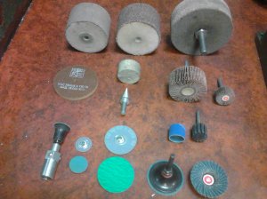

Při opravách a úpravách různých dílů potřebuji někdy také brousit svary ve špatně přístupných místech. Někdy vybrousit tak  aby  nebylo vůbec poznat,
že se svařovalo. Používám také brusné kameny větší se stopkou 6mm i menší se stopkou 3 mm dá se brousit samozřejmě přímou bruskou ale dá se také použít redukce na závit úhlové brusky. Používám to celkem často a i když jsou otáčky úhlové brusky nižší velkou výhodu spatřuji v lepší ovladatelnosti a pro některé aplikace  otočení brusného nástroje  proti přímé brusce.
Při páci s brusnými kameny mám při ruce vždy orovnávací kámen na brusku. Nasadím brusný kámen do brusky, orovnám , tím mám jistotu, že nehází a bezvadně běží a mohu brousit . po chvíli broušení , kdy brusný kámen již vykazuje opotřebení tak opět orovnám a pokračuji v broušení.
Pomocí orovnávacího kamene na brusku si můžete z brusných kamenů do brusky lehce vytvořit požadované tvary.
Jinak používám také malé lamelové kotoučky a kotoučky rovné s nalepeným brusivem s upínáním na závit nebo takový půlzávit. Někdy používám také skládané lamelové kotoučky na stopce a nebo prstýnky s nalepeným brusivem , které se navlékají na gumový unašeč. Mám také kotoučky různých průměrů od firmy Pferd  vypadá to jak ze sololitu  a dají se tím také vybrušovat různá špatně přístupná místa.
Velmi dobře také brousí filcové kotouče na které se nalepí brusné zrno pomocí kostního klihu nebo lepidla smirkolem Z filcu se dají vytvarovat různé radiusy a jiné patvary a těmi pak dosáhnout správného výsledného tvaru broušené plochy. Také se dá koupit speciální brusná pasta , která se nanese na filcový kotouček nebo tělísko a která velmi brzy uschne a vytvrdne a je možné hned brousit. Používal jsem to když jsem potřeboval brousit spoustu stejných tvarů . Stačí pár kotoučků. Jedním brousíte a další mezi tím vytvrdnou a můžete hned zase pokračovat v broušení. Odpadá čekání na tvrdnutí klihu nebo lepidla smirkolep  Zdarvím Štěpán

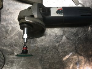

Štěpán: prosím vás, ten malý černý kotouček, druhý napravo dole jste koupil nebo to je samodomo výroba? Ta stopka tam je napevno nebo jde sundat a je tam závit M14 na flexu? Podobný jsem viděl u karosářů na videích na youtube a mohlo by to býr super, jak dělám s auty.

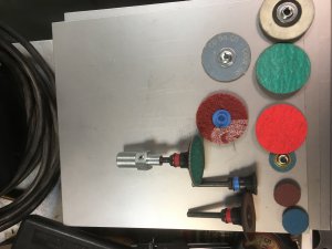

Ty klasické průměr 115 a 125mm mám taky, na fíbrové kotouče co se utahují matkou. Mě šlo o ten malinký asi průměr kolem 70-80mm, které se matkou neutahují.

Dneska jsem v dílně vyfotil ty unašeče se stopkou i brusné kotoučky s upínacím "půlzávitem" a taky redukci, kterou používám při upínání na úhlovou brusku. Ty unašeče  jsou samozřejmě tovární výroba a mám tři různé průměry . Ta brusná kolečka brousí bezvadně.
Zdravím Štěpán
