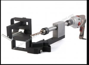

https://domitech.pl/product-pol-7095-Pr … 10-03.html
tie pripravky sa daju objednat aj "doma"
http://www.globsystem.sk/sk/Adaptery

http://www.svarforum.cz/forum/uploads/thumbs/8891_vyvrtavaeka.png
#44 13-02-2020 11:34:28
Re: vrtáni nerez sloupku zábradlí
Ten prípravok ani náhodou nemôže nahradiť frézku. Na kolmé vŕtanie je asi dobrý, ale pri šikmom nebude mať dostatočnú tuhosť v radiálnom smere a určite nie lepšiu ako bežná stĺpová vŕtačka.
