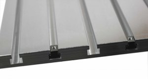

Prosím, můžete mi doporučit prodejce na Al profily v Praze. Sháním hliníkový profil C, něco takovýhleho

Chci dělat pojezdy-šoupáky a také uchycení pomocí šroubu který se chytí za čtverhrannou hlavičku vloženou do C profilu. Obrázek pro představu.

Ten obrázek pro představu je frézovaný tlustý hliníkový plech... Co se pak týká hliníkových profilů jako takových, tak to zase tak křehké není aby to přišlo ohnuté. Navíc pokud je to je třeba jeden kus, tak ho většinou ještě přimotají k dřevěné lati... My občas bereme nějaké profily z http://www.alms-brno.cz/ a jak říkám, pokud je to něco slabšího, tak to přijede s tou latí, takže znehodnocení materiálu žádné... wink
