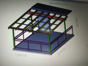

Prestrešenie terasy
Dobrý večer
chcem vás požiadať o radu
potrebujem prestresit terasu lexanom a konštrukcia z jokloviny
Viete poradiť aký prierez profilov použiť? Rozmýšľal som nad stojkami 80x80x3 "pomurnice" 120x80x3 a hrady 100x60x3 výstuha medzi hrady 40x20x1,5
V prílohe je nákres aj s rozmermi

Pokud to stavíš oficielně, tak musíš mít projekt od architekta a několik povolení.
Pokud to konstruueš sám, tak máš několik nutných vstupních údajů:
1, Sněhová oblast - mokrý sníh váží přes 600 kg na m³. Z toho + hmotnosti lexanu - a maximálních délek nosníků - si vypočítáš všechny minimálně možné průřezy nosníků. A z výsledné hmotnosti "zatížené" střechy ti vyjdou i podmínky na stojny a jejich zavětrování.
2, Nezapomeň dodržet minimální vzdálenost od hranice pozemku podle příslušného vašeho zákona. Vloni boural po stížnosti souseda jeden ze sousedů altán a posouval ho o dva metry, protože si ho postavil na hranici s ním bez jeho souhlasu. Tím se přišlo i na to, že to byla černá stavba bez povolení. Na dodatečném povolení už pracuje od září. Dosud nesehnal ani achitekta, který by ten hotový altán projektově ošetřil.
Já sám totiž v současné době podnikám kroky k oficielní stavbě altánu a jsem v té problematice už docela informovaný. Architekta jsem sehnal, předal mu výkresy podle mých představ. Hlavní bylo prohlášení, že v altánu nebude elektřina a nebude mít žádnou uzavřenou stěnu. I když je to "jen" stavba na ohlášení, stejně musí být vyjádření hasičů, souhlas obce podle územního plánu a ještě několik dalších papírů. Na konec bude i kolaudace! Docela vážně jsem uvažoval o "černé stavbě", ale protože musím na hranici pozemku, nebudu riskovat.

Len informačne. Keď som robil obdobné zastrešenie 4 x 5m v 3-4 snehovom pásme, sklon 5°, tak v projekte som mal 3 stĺpiky na oboch stranách ( 6 kusov ). Stĺpiky boli vyhotovené z 2 x U65 zvarené k sebe, nosný trám ("podmúrnica") bola z U120. Stĺpiky boli navyše zavetrované a na vrch išli 120x60x4 mm..

spilo, prednedavnom sme robili pristresok na flase, rozmery cca ako tvoje, vrch je trapez, zajtra ked nezabudnem ofotim a napisem ti profily, robil som narezove plany a myslim ze profily boli vacsie-hrubsie. mal som projekt + prepocitanu a urobenu statiku...

Ďakujem za rady všetkým kreslil som to v solidworkse skúsil som dať zaťaženie 120kg/M2 a tam mi to ukázalo pri státí kom zaťažení 3-5 mm prehnutie. Asi zabehnem za statikom tých 50€ za prepočet má hádam nezabije. Keď to vypočíta vyzdielam to tu aby bolo k nahliadnutiu aj pre ostatnych
Závetrene to bude určite len som to tam nedokreslil

ty sloupky to unesou v pohodě, problém vidím v pružnosti celé konstrukce. Vítr, co byly teď ty vichřice s tím bude hodně cvičit.
Sloupky bych dal 120/120/2, to už bude pružit mnohem méně a 2mm stěna vše unese.
Mám úpně stejnou terasu, taky jsem jí chtěl zastřešit (abych nemusel chodit hulit do deště smile) ale kvůli těm vichřicím jsem se na to vykašlal.

pokud to v rovině střechy zavětruje s uchycením ke stávající zdi, zmizí i náchylnost k rozkývání větrem. kontrolní maximální průhyb konstrukce je 3%. I ve 2. sněhové oblasti může nasněžit i přes 75 kg/m2 a pokud je střecha nepochozí, je to pak na drbání hlavy, raději alespoň 50% přidat. Jeden maník shučel z garáže a nevím, jestli následky nemá dodnes. Například z 11 stupňové střechy (1004 alkob) sníh bez oteplení nesjede
