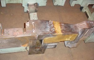

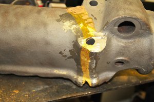

klimbik napsal(a):
dobre diky vsem. Jole pise, ze brousi, takze to neni nevhodne, tak jak mi rekli? muzu to brousit tim kotoucem na litinu a kamen co jsem koupil? Jinak teda to co jsem tam zkousel tak odbrousim vsechno. Delal jsem to na miste, kde si to muzu dovolit. Muzu zkusit i varit normalne obalovanyma, ze je neoklepu, ale mam strach, ze mi to vubec nepujde. netrenoval jsem to vubec.
Tak jsou brusné kotouče určené pro litinu, ty lze použít pro daný účel. Já jsem používal spíše karbidové frézky, ale lze obojí. Co se týče sváření, existuje mnoho způsobů jak zajistit úspěch. Rozhodně nedoporučuji použít běžný uhlk. ocelový příd. mat. Buď speciál Ni electrody s obsahem cca 90% Ni, nebo ER Ni1 pro TIG, nebo Al Bronze a TIG. Ale pokud nemáte zkušenosti a praxi nedoporučuji pouštět se do něčeho, na čem opravdu záleží... smile
Zde je pár ukázek jak lze svařit litinu pomocu Aluminium bronze:
http://www.svarforum.cz/forum/uploads/thumbs/213_brazing3.jpg
http://www.svarforum.cz/forum/uploads/thumbs/213_a_17.jpg
