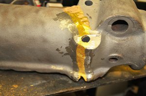

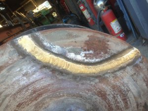

Tak s tím souhlasím a už to zde na fóru propaguji aspoň 10 let. Lze to zde nalézt! A navíc, pokud chci mít naprosto těsný svár bez prasklin tak na čisté šedé litině používám čistý Ni drát pro TIG, nebo jak už jsem zmínil AlCu nebo AlCuNi bronzy. Tam to udělá slušný výsledek i na ne příliš čisté litině. Pevnostně možná mírně menší, ale zato naprosto dokonalý, těsný spoj.
http://www.svarforum.cz/forum/uploads/thumbs/213_bronze_cast_iron_rep.jpg
http://www.svarforum.cz/forum/uploads/thumbs/213_litina_x.jpg
Spoj provedený Al bronzem ER CuAl-A1, nebo ER CuAl-A2

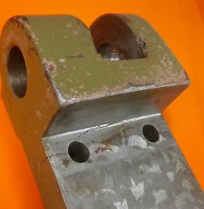

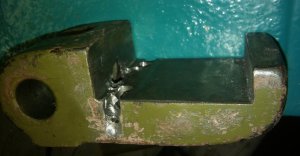

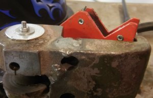

Frank> tady se shodneme, bronz hezky zateka. Ja bohuzel musim vetsinou uvazovat i tu potrebnou pevnost a tvrdost, takze muj oblibeny  prid. material je takovy dobry univerzal, kompromis vsech tech parametru.
klimbik napsal(a):
...Koupil jsem dneska precejen kotouce na litinu a kamen (to spojeni moc nechapu). A poradil mi jeste elektrody, kteryma se da jakoby “vyprskat” dira, misto brouseni, jako priprava pred svarovanim. Ale do toho se mi moc nechce, v garazi prskat zhavou litinu ven z “rany”....
To jsem predtim zapomnel zminit, kdyz nechces "vyprskavat" tak zkus delat V-cka a delit tu litinu TRISKOVE kam az to jde. Brouseni je az posledni volba. Dobre fungue vyvrtavani, prip. i rezani pilou. Prikladam ilustracni obrazek rozvrtaneho dilu. Radeji delit vic nez min, udelat si misto na svary.
Mozna ten obrazek znas,byl v tematu o S28, jiny tu holt nemam. smile
http://www.svarforum.cz/forum/uploads/thumbs/9048_svarovani_litiny_-praskly_mikrometricky_doraz_s28_5.jpg
http://www.svarforum.cz/forum/uploads/thumbs/9048_svarovani_litiny_s28_mikrometricky_doraz_3.jpg
http://www.svarforum.cz/forum/uploads/thumbs/9048_svarovani_litiny_s28_mikrometricky_doraz_11.jpg
