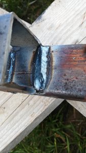

Ahoj,
chceli sme vyskusat nizkonavlhove elektrody ESAB 63.30 jokel 50x50x3mm  .
Zváranie s medzerou a ajhľa co sa stalo. Myslite, ze bude problem v elektrode? V minulosti sme mali podobné a bezne sa s nimi zvaral cierny materiál a doteraz vsetko drzi.

to nie je prasklina ale neprevareny koren zvaru, a zvar si podla mna odbrusil, pridaj prud, urob si vzorky s inym nastavenim a rozrež ich uvidiš prievar jed si mal medzi profilmi medzeru. s 2,5 tušim na 3mm nepotrebuješ nechavať medzeru

toto ale nie je riešenie, iba vyhnutie sa problemu, niekde robi chybu a nevie prečo, rovnako to bude paliť aj s bazickou, struska ostane na povrchu ale kvalita zostane rovnaka. Rutilky bazicke, je to zmenou polarity, ked ale nevytvoriš dostatočny plynule tavenie, dodržana medzera medzi zvarencami, čistota zvaraneho miesta a rýchlosť zvarania a náklon elektrody. Je to pripad od prípadu.
Ja ked zvaram na stole kde si možem natočiť zvarenec ako potrebujem tak mi to je jedno čím zvaram, radsej rutilkou kvoli lahsiemu zapaleniu obluka, ked zvaram na mieste s tažšou dostupnostou a polohou tak to zvaram bazickymi

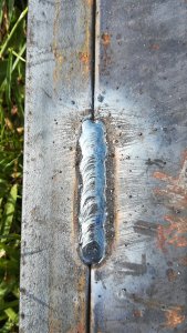

Vyskusal som to dnes s rutilkou co mam doma, treba drzak kratky obluk a truska sa vyplavuje na povrch http://www.svarforum.cz/forum/uploads/thumbs/9703_img_20200612_152441.jpg

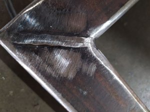

http://www.svarforum.cz/forum/uploads/thumbs/9703_img_20200612_154553.jpg
Tu je tupy zvar..

Ten svár na tupo vypadá slušně, ale ten kouťák....

išiel som pomaly na to že to bola dvojka profil, iba som skušal sposoby kedy sa tvori truska vo zvare a ako treba zvarať aby sa vyplavovala na vrch. BTW natupo sa asi zvára jednoduchšie než kútové zvary.

Asi už blbě vidím, ale ten kouťák je prosím kde?

dobre vidíš, spravny názov ma byť preplatovaný zvar pretože je to o hrubku materiálu

To v příspěvku 10 není kouťák neboli svár PB?
