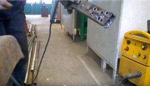

Pálení děr cočkem.
http://www.svarforum.cz/forum/uploads/thumbs/7809_paleni_dir.jpg
https://youtu.be/MZMqVwRBRQg

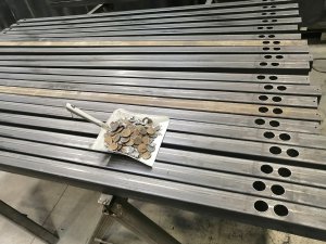

Vůbec se nemusíš bát ty díry plazmou propalovat do 1.5stěny, vím že by se mělo začínat na kraji materiálu, ale takto už pálím do jeklu 3mm několik let a nějaká větší spotřeba spotřebního materiálu se nedostavila.
http://www.svarforum.cz/forum/uploads/thumbs/2784_img_20200311_091927.jpg

Jaryn napsal(a):
... ale takto už pálím do jeklu 3mm několik let ...
Hezká práce!
Jenže likobr tady řeší něco jiného. Otvor cca 6-8mm (bez požadavku na nějakou kvalitu) za 1-2vteřiny bez rozpáskování balíku jeklů a to vše v řádu tisíců kusů.
Takže utopie...
