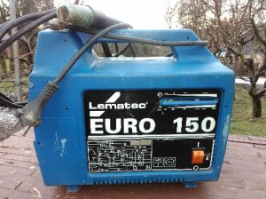

chcel by som sa podelit o skúsenosti s prestavbou zváracieho trafa Lematec 150A . Prestavba sa týka usmernenia zváracieho prúdu.
http://www.svarforum.cz/forum/uploads/thumbs/9529_lematec.jpg
Uvedené trafo disponovalo hodnotou  napätia bez záťaže 46 V. Zváranie rutilovými elektródami na tomto stroji nebolo nijak jednoduché (značne to prskalo, bol nestabilný oblúk, struska sa miešala do zvaru.

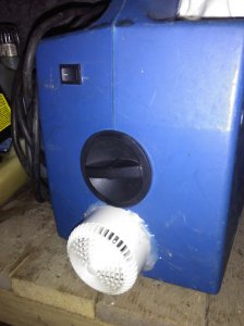

Ako prvé som trafo vybavil núteným chladením (zapojil som do stroja ventilátor zo starého fénu).
http://www.svarforum.cz/forum/uploads/thumbs/9529_lematec_ventilator.jpg

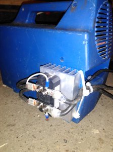

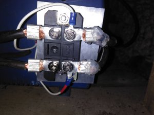

Na usmernenie AC som použil mostíkový usmerňovač 150A 1600V, ktorý som umiestnil na chladič.
http://www.svarforum.cz/forum/uploads/thumbs/9529_lematec_mostik.jpg
