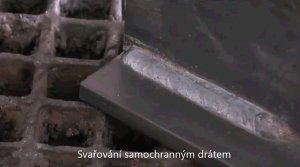

Rellík: Co říkáte na tohle? Asi od půlky videa https://www.youtube.com/watch?v=XM4aD_5s3tI&t=2s

Myslíš tohle?
http://www.svarforum.cz/forum/uploads/thumbs/7809_trubieka.jpg
Jinak tam myslím vidím ten šmejdovský odlehčený hořák se šroubovací koncovkou...wink
