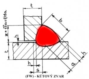

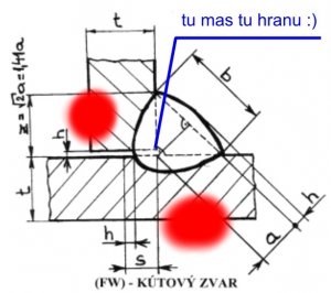

pat> ale toto su zaklady, ty potrebujes mat zvar tu
http://www.svarforum.cz/forum/uploads/thumbs/2227_ano.jpg
a nie tu
http://www.svarforum.cz/forum/uploads/thumbs/2227_nie2.jpg

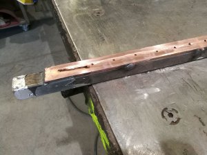

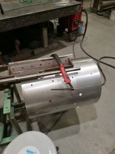

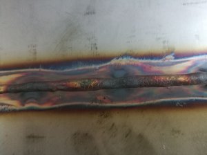

ako pise famater - ked pekne prilieha, zostava v korenovej medzere argon z horaka a koren je aspon trosku chraneny
samozerejme plati, ze med odobera teplo a hlavne nerez sa o med "neprilepi" - obcas sa dokonca podari aj vyfarbickovany koren
este lepsie je si vyrobit pripravok - "elektrikarsku" med hrubky 5mm "naheftovat" (nie je to uplne tip-top, ale ide to) na nerezovy jakel - brusnym kotucom zarezat drazku a navrtat diery az do jakla - a fukat do toho argon

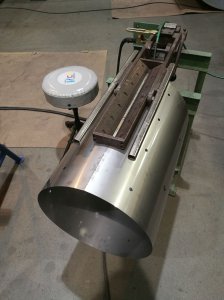

http://www.svarforum.cz/forum/uploads/thumbs/2227_dsc_0011_52.jpg
http://www.svarforum.cz/forum/uploads/thumbs/2227_dsc_0013_54.jpg
http://www.svarforum.cz/forum/uploads/thumbs/2227_dsc_0008_56.jpg
http://www.svarforum.cz/forum/uploads/thumbs/2227_dsc_0015_47.jpg
Editoval rcp (06-01-2021 16:27:56)

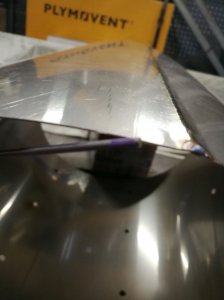

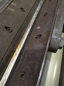

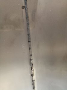

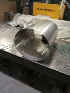

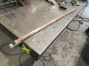

pred vianocami mi pristal na stole jeden spek - nejake tieniace plechy - v kazdom pripade tupy zvar na 0.5mm hrubom nerezovom plechu
"historicky" tu mame pripravky - volame to "pianko" - je to  podobne medena pasovina s drazkou a dierkami, do coho sa fuka argon - samotny zvarany nerezovy plech zvrchu pritlaca kovovy ramik
http://www.svarforum.cz/forum/uploads/thumbs/2227_dsc_0001_103.jpg
http://www.svarforum.cz/forum/uploads/thumbs/2227_dsc_0002_102.jpg
http://www.svarforum.cz/forum/uploads/thumbs/2227_dsc_0015_65.jpg
http://www.svarforum.cz/forum/uploads/thumbs/2227_dsc_0009_74.jpg
http://www.svarforum.cz/forum/uploads/thumbs/2227_dsc_0010_71.jpg
http://www.svarforum.cz/forum/uploads/thumbs/2227_dsc_0006_83.jpg
je to zvarane v pulze
na poslednej fotke je koren - to cierne su hefty, bolo to heftovane bez krytia korena -  toto by som robil nabuduce asi inak
na prvej fotke hotovy kus - vdaka odvodu tepla to nebolo vzhladom na hrubku zvaraneho materialu takmer vobec zvlnene
Editoval rcp (06-01-2021 17:12:40)

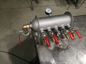

http://www.svarforum.cz/forum/uploads/thumbs/2227_dsc_004_0.jpg
http://www.svarforum.cz/forum/uploads/thumbs/2227_dsc_0001_6.jpg
dnes uz ma kazdy zvarac na dielni na "svojom" stlpe take rozdelovace
argon sa fuka stale, aj pocas zvarania, akurat znizim prietok
napr. ked potrebujem nafukat vacsi priestor, tak fukam 20-30l/min - ked predpokladam, ze je to uz ok, stiahnem to na 5-10l/min a zvaram.......
na trubky plati ten isty princip, akurat tie prietoky su samozrejme nizsie - na male trubicky pri zvarani (ked uz je vytlaceny z trubky vzduch) staci kludne aj 3l/min

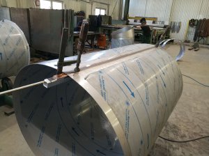

rád bych vás požádal o rady. Bohužel nejsem svářeč, jsem nástrojař bez svařečkých zkušeností, takže o sváření vím v podstatě jen to co nás učili ve škole (což je hodně málo).
Jako firma jsme zadali zakázku výroby svařovaného nerezového potrubí jedné maďarské společnosti (bohužel špatné rozhodnutí). Naneštěstí po dodání se přišlo na vady v kořenech svarů - v podstatě se jedná o to co se tady v tomto tématu probírá od úplného začátku.
[img]https://i.postimg.cc/2VQ4pWDD/20210218-154854.jpg[img][img]https://i.postimg.cc/dhnr3K3N/20210218-154946.jpg[img][img]https://i.postimg.cc/jW5NJkJx/20210219-133849.jpg[img]
Aktuálně se zhotovitel točí na tom, že jsme jim při zadání práce neřekli jakou jakost svarů chceme a tak to co nám předali (viz obrázky výše) považují za vyhovující standard.
Dle zhotovitele byl použit materiál 1.4301 .
