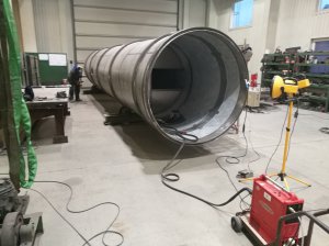

dostal som sa k tejto skusenosti tak, ako som pisal - riesili sme reklamaciu, ked zvarac omylom pouzil drat nizsej kvality a asi po pol roku zacala demi voda v nadrzi rozkladat zvar, ktory bol inak v poriadku
ludia, co riesili tu reklamaciu to zdovodnili presne takto
robime nadrze na slanu vodu, kyseliny, a ine agresivne latky - ta demi voda prekvapila aj nas
napr. autocisterna (ADR) 30m3 z materialu 316Ti
http://www.svarforum.cz/forum/uploads/thumbs/2227_dsc_038.jpg
podobnu skusenost mame aj na prevadzke, kde morime nerezove diely
na oplach vymoreneho dielu sa pouziva prave demi voda, aby neostavali na povrchu "mapy"
demi vodu vyrabame reverznou osmozou - ccz za 5 rokov nam to "rozozralo" zasobnik hotovej demi vody z materialu 316L
Editoval rcp (01-04-2021 21:07:50)

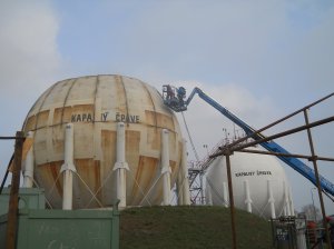

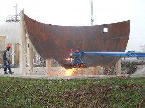

taky bacha na čpavek,
zavedená ostravská firma, která realizuje práce nejen v čr.
Postavila v chemičce zásobníky na čpavek. Objem 1000 kubíků. Tloušťka plechu 28mm. Černá ocel.
Zvenku kvalitní nátěr, uvnitř nic.
Po pár letech začaly propouštět sváry!
V rámci záruky bylo nutno dva zásobníky vyhodit a postavit nové - svařené příslušným PM.
V zadání bylo nepoškodit betony pod.
Horní polokoule sem rozřezal a naházel dovnitř. Vysbíral jeřábem.
Spodní polokoule + sloupy řezáno v součinnosti s jeřábem.
Firma si vyžádala pár kusů s původními sváry pro účel dalšího zkoumání.
http://www.svarforum.cz/forum/uploads/thumbs/1168_epavek3_017.jpg http://www.svarforum.cz/forum/uploads/thumbs/1168_epavek6_001.jpg
