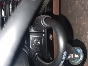

Připojím se také k poděkování DISCOVERA za doporučení, pořídil jsem jí také z naraditechnik. Mám dotaz k Spool Gun, na svářečce je konektor viz obrázek, ale co jsem hledal na netu, tak vše bylo s konektorem 4piny. Na téhle je konektor 2piny, je to nějaký nestandard? Existuje propojka?
http://www.svarforum.cz/forum/uploads/thumbs/9343_20200914_181200.jpg

Propojka neexistuje... tento konektor je pouze pro napájení motoru podavače ve spool gun pistoli hořáku a tlačítko spínaní je pořád přes eurokonektor. Pokud koupíš spool gun s eurokonektorem měl by být z něj vyveden bokem tento dvoupinový konektor. U některých koupených čajna spool gun hořáků vede spešl dvojlinka s pistole společně se silovým kabelem a další dvojlinkou do eurokonektoru. 4pin konektor u Spool Gun hořáku je  zapojen jen na dva piny pokud je u něj Eurokonektor. Dá se koupit dvoupinový konektor a předělat.
