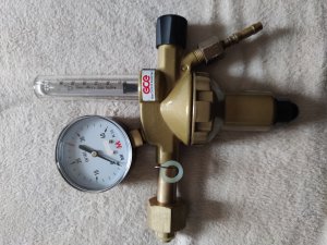

Ahoj, tak jsem tuhle svářečku taky koupil. Ještě musím nakoupit hadičku a kouknout jestli mám co2 ve staré lahvi (starý hasičák bez trubky).
Koupil jsem z druhé ruky redukční ventil Ale nejsem si jistý jestli je v pořádku. A jak na tomhle poznám výstupní tlak?
Má smysl k tomu shánět ohřev a prodlouženou trubku pro ohřev?

V tomhle uspořádání redukčáku tlak neměříte. Budík ukazuje tlak v láhvi a ta trubička průtok plynu v litrech na výstupu, což je prý přesnější.

Tazz napsal(a):
http://www.svarforum.cz/forum/uploads/t … 121722.jpg
Nezdá se Ti divné, že je manometr jen do čtyřiceti bar? Nedokáži si představit, že by se ventil s manometrem na max. 40bar připojoval k lahvi s 50-70bar (CO2) nebo 200bar (Ar).
Myslím, že je to ventil pro vnitřní rozvody.

J.bill: To jsem přehlédl. Úplně stejné budíky jsem viděl i přímo na láhev.

j.bill napsal(a):
Tazz napsal(a):
A co to znamená? Stačí vyměnit budík na 200bar? Dá se nějak poznat jestli je jen špatný budík, nebo celý redukční ventil?

j.bill napsal(a):
Mozna blbost, ale meri ten merak vubec "vysokotlakou" stranu? Protoze u CO2 to stejne nedava moc smysl, tlak je po celou dobu vicemene stejny.

Tazz napsal(a):
j.bill napsal(a):
Tazz napsal(a):
Nejsem odborník na ventily, ale obávám se, že pokud to je skutečně redukční ventil pro rozvody, vnitřní ústrojí ventilu bude konstruované na rozpětí tlaku uvedeného na manometru.
E-Ryc napsal(a):
j.bill napsal(a):
"tlak je po celou dobu vicemene stejny."
Je tedy stejný více, nebo je stejný méně? Nebo je dokonce stejný? (promiň, ale tu floskuli opravdu nesnáším)
A jakou jinou stranu by měl měřit? Když se podíváš na obal průtokoměru, je na něm CO2/Ar. U Ar to neplatí, stejně tak u CO2. Ani u lahve s CO2 není tlak stejný. Pokud je v ní kapalná složka, mají nasycené páry nad její hladinou tlak cca 50 bar při 14°C. Při zvyšující se teplotě tlak stoupá (72bar/30°C). A při prázdné lavi zase klesá. Pokud Ti tlakoměr ukáže při pokojové teplotě nižší tlak jak 50bar a tlak bude klesat, je to za normálních okolností známka toho, že je lahev prázdná.

Odpovedel sis sam - cestuje to s teplotou. Ale pro bezne pouziti se da povazovat za stejny (konstantni), ceockem se vesmes svaruje vevnitr, kde se prudke zmeny teplot nekonaji. A stejne ti ten rozdil "koupi" tak par minut (sorac, pocitat se mi to nechce, pokud se nepletu, par desitek litru plynu pro rozdil mezi teplotami, co pises).A stejne tak, kdyz zacne tlak klesat, protoze dosla kapalna slozka, je to informace naprd, protoze uz je pozde, pokud mam pred sebou hromadu prace a nemam nahradni flasku.
Vzhledem k tomu, ze bezny regulator ma dva tlakomery - na vysokotlake a te druhe (nevim, jak se ji rika ve svareni, nizkotlak? stredotlak?) strane, proc by neslo vynechat ten prvni, ktery nedava pro CO2 uzitecnou informaci jinou, nez ze mam otevreny kohout? Netvrdim, ze to tak je, jen, ze si to umim predstavit.
EDIT: nevim, jestli jeste pamatujes vareni (kuchynske) na velkych PB lahvich, ale tam regulator nemel budik zadny a taky to fungovalo wink (u malych dokonce zadny regulator nebyl, jen "dirka" o vhodnem prumeru)

E-Ryc napsal(a):
Tvému příspěvku nerozumím, otázku jsi kladl Ty. Konkrétně:
E-Ryc napsal(a):
Já říkám ano. Měří tlak na vstupu.
E-Ryc napsal(a):
To je poněkud podivné sdělení. Ostatní v ten moment obvykle připojují další plnou lahev...
E-Ryc napsal(a):
....proc by neslo vynechat ten prvni, ktery nedava pro CO2 uzitecnou informaci jinou, nez ze mam otevreny kohout?....
Jak bys kontroloval v případě demontáže regulačního ventilu, jestli máš přípoj k lahvi/rozvodu pod tlakem nebo bez tlaku? Nechal by sis ustřelit hlavu? Já ne.
