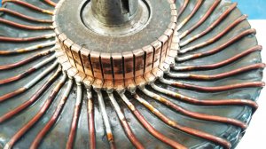

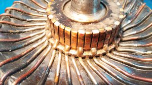

#14 30-03-2020 13:38:40
Příspěvky: 1320
Re: Svařování měděných drátů
takto to vyzeralo to co som zvaral...
http://www.svarforum.cz/forum/uploads/thumbs/3907_img_20160509_154632.jpg
http://www.svarforum.cz/forum/uploads/thumbs/3907_img_20160509_172359.jpg
zvaral som droty vzdy o jeden dalej, aby sa to cele moc neprehrievalo.. vraj to potom aj fungovalo..

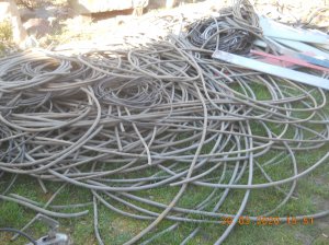

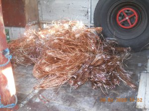

#19 30-03-2020 17:00:45
Příspěvky: 4977
Radim napsal(a):
Sehnat  někde kilo podobných starých  měděných  drátů,  dnes možná  v nějaké opravně a zkoušet a zkoušet a nacvičovat  to...
čau Radime provádím jarní úklid zahrady big_smile přijeď si, pro tebe zdarma.
http://www.svarforum.cz/forum/uploads/thumbs/1168_dscn1890.jpg http://www.svarforum.cz/forum/uploads/thumbs/1168_dscn1891.jpg
#20 30-03-2020 17:48:49
Příspěvky: 1320
Serifus napsal(a):
To vypadá přesně jako to, co potřebuji. Akorát je k tomu možná lepší přístup. Ještě mě víc motivuje to, že mi dneska v opravně alternátorů řekli, že to nejde. Prý nejde... Spíš... "Neumíme, nechce se nám..." Na slovo "nejde" jsem opravdu alergický...
Byl bys ochoten to svařit? Je to 12 svárů.
nie je problem.. teda je, treba to ku mne poslat. osobne mi to asi neprinesies. skus to nafotit a hod mi to prosim do mailu vyrobca@gmail.com nech som v obraze co zase budem mat na krku.
Inak to co je na fotke som zvaral klasickym Kuhtreiberom  TIGom..

#22 30-03-2020 21:36:16
Příspěvky: 4785
Radim napsal(a):
http://www.svarforum.cz/forum/uploads/t … cn1890.jpg http://www.svarforum.cz/forum/uploads/t … cn1891.jpg
To  by se mně nevyplatilo,  jet skoro  přes celou  republiku. A navíc to  na pohled vypadá  na lanka,  ne na masiv drát. Asi  to  bude muset  vyřešit tamější sběrný  dvůr.
