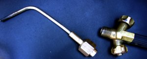

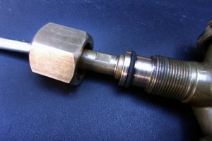

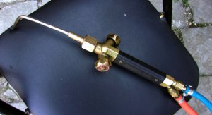

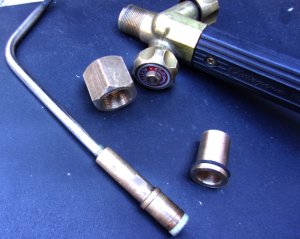

#14 12-04-2020 16:12:07
fender
Registrovaný: 29-03-2020
Příspěvky: 23
Re: Rukojeť AUTOGENA MS 3000
Tak jsem to již vyřešil a funguje to.... Dnes jsem s tím již pracoval. Dalo to jen trochu práce na soustruhu, vyrobit vložku-pouzdro a převlečnou matici. Radost z povedené práce je mi odměnou...

#15 12-04-2020 16:50:51
Příspěvky: 9043
Zajímavé, takový typ rukojeti k autogenu jsem ještě nikdy neviděl. Nástavců-hořáků jsem viděl už spousty, dokonce i nějaké hodně staré na pálení, ale rukojeti byly skoro všechny stejné.
#16 12-04-2020 16:56:53
fender
Příspěvky: 23
Docela se mi ta rukojeť líbí i na pohled. Je masivní, kvalitně vyrobená, žádný šunt... Značka Autogena se také u nás tak často nevidí... Za pětistovku i s hořáky a oběma redučákama to nebyl tak úplně špatný kup...
