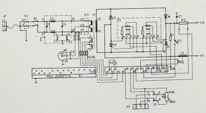

Mýlil som sa s tým ističom, je to istené 20A/C ističom. Bol som si to bol pre istotu pozreť. Domový je 32A/B. Problém je ale myslím v tom, že táto zváračka nemá trojfázový transformátor ale iba transformátor na združené napätie, tj. 400V.  Čiže pri vyššom výkone by to určite nezvládal istič, keďže na štítku je písaný vstupný prúd 35A.
Prikladám schému.
