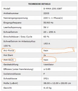

Tady je důkaz příčin chování svářečky:
http://www.svarforum.cz/forum/uploads/thumbs/3584_svaoeeka_stamos.png
Nemá arcforce, Je to přesně tak, jak jsem se napálil i já, ale tehdy to nebylo v parametrech výslovně uvedeno. Budeš si muset zvyknout na rutilky, doporučuji rutilcelulosové např. Boehler 6013. Jsou k dostání i rutilky nerezové ap. Nebo od Lincolnu.
Nebo jako jsem to udělal já, dobrý skutek- někoho obdarovat a koupit si něco osvědčeného.

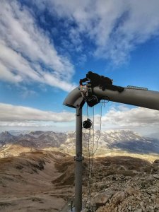

Třeba tady: URANOS 1500, 1x230 V, 16 A, 5-150 A, 85 V, 260x120x190 mm, 2,6 kg. Loni v létě - 50 m prodlužovák, bazická elektroda 4,0 a dřív přestal svářeč, než svářečka smile
To si ale domů asi nikdo nekoupí, za ca. 21 tis., to firmy, co dělají montáže v nepřístupných podmínkách, výškách, apod.
Jenže nižší řadu za ca. 12 tis., která toho umí také dost, jen váží o 1,5 kg víc, tu už třeba ano. Hot-start, Arc-force, Anti-sticking, Generator-ready ve standardu.
A ještě k té hraně u 230 V invertorů - URANOS 2000 SMC. MIG/MAG + elektroda + Lift TIG, 200 A. I když to už je na jištění 25 A, pokud chcete jít na nejvyšší parametry. Do 150 A stačí běžných 16 A.
Napětí naprázdno je nižší, ale i tak s elektrodami problém nemá.
A tady hezké fotky z francouzských Alp, všimněte si toho úplně rozmotaného prodlužováku. Svařuje se MAG:
http://www.svarforum.cz/forum/uploads/thumbs/891_uranos-2000-smc-application_in-the-french-alpes_3.jpg
http://www.svarforum.cz/forum/uploads/thumbs/891_uranos-2000-smc-application_in-the-french-alpes_4.jpg

Wau, to už se dnes svařují takové věci i technologií MAG? Ale asi trubičkou, ne? Nebo má odněkud natáhhnutou dlouhou hadici s plynem?
#50 09-04-2020 11:52:49
JardaK
Registrovaný: 03-02-2009
Příspěvky: 1227
Re: Netvoří svár, elektroda kape, nestabilní oblouk nebo lepí
To se mi zatím nepodařilo zjistit, nicméně něco, co by mohlo být hadicí, vidím. Od země jdou evidentně dva "šlauchy", díval jsem se i na pár dalších fotek. Jeden bude kabel, druhý hadice na plyn.
Vsadil bych na trubičku, ale určitě plynovou, rutilovou s rychle tuhnoucí struskou pro svařování ve všech polohách. Teď se jí dodává značné množství na svařování mostů.
Ještě jsem ale zapomněl na jednu zajímavost, můj příspěvek byl totiž hlavně reakcí na diskusi o napájení, o 230 V, délkách kabelů apod. Proud jde z generátoru a ten prodlužovák má 150 m!
...as the lightness and the arc quality allowed the welder to accomplish this job in height and outside, connected on generating sets with 150m extension cord without inconvenience.
