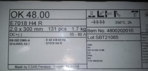

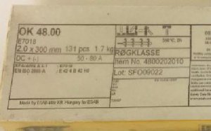

Jestřáb
Registrovaný: 01-06-2018
Příspěvky: 37
Re: Elektrody značka
bobobo napsal(a):
...Naschvál jsem si nyní doběhl pro balík E-B121 , stojí tam přesně Made by ESAB-MorKR.Hungary for ESAB VAMBERK sro ...
porovnával jsem štítky OK 48.00, ty vyrobené ve Švédsku budou asi trochu jiné než z Maďarska. Třeba proud je u švédských 2,0mm udáván 55-80A, u maďarských 50-80A.
