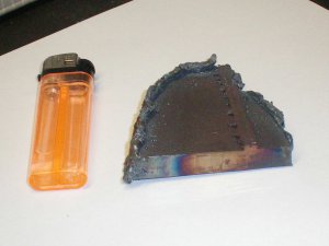

Není to hezký řez, ale 10mm ta zelená potvora skousne. Nedávno jsem s ní dělal vybrání v jeklu 100x180x10...
http://www.svarforum.cz/forum/uploads/thumbs/7791_rez.jpg

davor: ,,Není to hezký řez, ale 10mm ta zelená potvora skousne,,.
O kráse to není, ale s jakým kompresorem?

Obyč. Baubau/PL, zn.SpecAir, jednoválec, 50l vzdušník. Na tento konkrétní "řez" Lidl plasma vyfoukala 2 nádrže (nastaveno na 0.4MPa).
Odvrtávat to, řezat bruskou, pálit elektrodou apod. bych u toho strávil dopoledne. Tak bylo za 10min hotovo...
