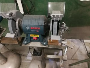

#48 22-06-2020 12:47:54
Re: Vrtaky? Bruska na vrtaky?
Brembo napsal(a):
pomocku na ostrenie odporučam tuto
https://www.naradihornig.cz/condor-prip … 33_z27715/
nemusí byt zrovna z tohto obchodu,no tento druh je velmy dobrý. Plastové šmejdy na vrtačku-su len kurviče vrtákov, alebo samotné brusky ako Gude,Lidl a podobne za vela nestoja a su i drahšie.
tamto mam, namontovane k bruske - ale nejak niesom z toho moc uneseny
naozaj mas s tym dobre skusenosti? - budem sa tomu musiet trosku povenovat > mozno sa vysledok dostavi big_smile
zatial to rychlejsie "obslahnem" v ruke na pase na tej cinskej bruske z aliexpresu na fotke (medzi boschkami) - aj ked to nie je uplne 100%
https://www.aliexpress.com/item/3295907 … 4c4divmmAN
ten condor pripravok mam na vacsej bosch bruske na kotuc "z boku":
https://www.rucni-naradi.cz/bosch-gbg-3 … lni-bruska
https://www.rucni-naradi.cz/bosch-gbg-6 … lni-bruska
http://www.svarforum.cz/forum/uploads/thumbs/2227_img_20200530_182829.jpg
http://www.svarforum.cz/forum/uploads/thumbs/2227_img_20200530_182818.jpg
Editoval rcp (22-06-2020 21:35:36)

To RCP. Ten tool som si obstaral pred cca 4 rokmi v naivnom očakávaní, že aspoň pri malých vrtákoch nahradí starnúce orgány ako oči, ruky. Po namontovaní a odskúšaní na asi 3 vrtákoch, som na neho úplne zanevrel a stojí tam nevyužitý. Je to šmejd. Vyzerá, ako by bol zmontovaný zo stavebnice merkuru. Nastaviť dorazy aby si mal istotu kolmosti ostria ale aj dĺžky vyžaduje čas, trpezlivosť a pevné nervy. Výsledok je aj tak väčšinou úbohý.
No chvilu mi trvalo,než som na to prišiel,ako to nastavit. Najdoležitejšie je dobre nastavit ten vodiaci trn-odporučam nastavit na každý priemer zvlášt. Ked ho nenastavíš dobre,tak to bude na blikačku. Po chvílke zistíš,nakolko ho vysunut. Doraz podla dlžky vrtáka. Ked si dáš ale jeden den na brusenie,tak na to prídeš-ked nabrusiš pár vrtákov. Ked budeš brusit len jeden vrták,tak sa na to vykašleš. Niekde tu i bolo video,ako to nastavit-jeden brazílčan to pekne ukázal. Ten vodiaci trn príliš nedotahuj,ja som zatrhol jednu skrutku a som ju hodinu vyberal. čo mám zlu skusenost,tak to bol ostrič ,čo sa namontoval na ručnu vrtačku. Som na nom zničil 3 vrtáky,tak som ho vyhodil. Tie vrtáky mali tak čudné uhli a nabrusenie,že to nemohlo vrtat-opatovné nabrusenie ručne nemalo žiadny význam-nabrusovalo to tak,že to uberalo z fazetky,tak to bolo skosené.
