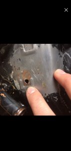

#45 14-05-2021 11:12:37
Mado
Registrovaný: 29-11-2018
Příspěvky: 13
Re: Zvaranie palivovej nadrze z domiesavaca
Servus Odborníci,
Potrebujem si zavariť plechovú nádrž od motorky objem cca 10 L . Je tam diera o priemere 5 mm ktorú budem práve zvárať. Chcel by som Vás poprosiť a sa s Vami poradiť. Jedná sa mi hlavne o bezpečnosť pri zaváraní a samozrejme príjmem aj ine rady.
Stav nádrže : je vyliata s benzínu, odvetraná 2 dni, ešte by som ju prepláchol. Môžem do nádrže fúkať /vhánať Ar alebo bude lepšie CO. Zvárať budem Tigom. Dieru mam v pláne vyplniť zvarom čo poviete ... podla mna je zbytočné taku dieru preplátovať...
Za odpovede Vopred ďakujem.
http://www.svarforum.cz/forum/uploads/thumbs/8788_screenshot_20210513-211623_instagram.jpg
#46 14-05-2021 12:04:27
Je to uplne jedno co tam budeš foukat.Při opravách nadrží běžně používám i stlačený vzduch.Samozřejmě CO2 nebo Ar  jsou nehořlavé.Ten stlacený vzduch dokáže natolik naředit případné hořlavé páry aby nevznikl problém samozřejmě je idealní nadrž vyplachovat už par min dopředu a vzduch nelze použít při sváření tigem.
V zasadě jde vždy jen o to aby nevznikla hořlavá/výbušná směs.
Editoval Honza007 (14-05-2021 12:06:29)
#47 14-05-2021 12:22:13
Příspěvky: 1320
Nadrz vyplachnut, napustit argonom a preplatovat.
Vyplachnut vodou s Jarom, Purom alebo niecim podobnym..  aby si to mal suche a nie mastne pri zvarani.. z nadrze by si samozrejme nemal citit ziadny benzin..
Napustit argonom - kedze to budes spravne varit Tigom..  Co2 by ti robila problemy, takto to budes mat ako ochranu korena.
Preplatovat - kvoli tomu ze ten plech je naozaj tenky a zaplata sa tam bude podstatne lepsie zvarat ako nejaka diera ktoru mozes tak akorat zvacsit.
#48 14-05-2021 13:51:09
Mado
Příspěvky: 13
Diki hoši Honza007,vyrobca rady si cením smile
Ja len že ked tam bude fúkať Ar tak počitam že bude velka spotreba ... ale keby tam použijem CO ktore budem fukať do nadrže ... znamena to že to bude nezvaritelné Tigom ? Iba ma to zaujima že čo by tam bol problém... zmiešanie Ar+CO=nevyhovujuce podmienky=porovitosť zvaru=zhasinajúci oblúk ... ? Samozrejme mi nemusite odpovedat iba ma to zaujima big_smile
Ja si myslim že ked pôjdem postupne na malych prúdoch alebo prípadne pulzne tak by som tu dieru nemal zväčšiť... za predpokladu že v mieste zvaru nieje material stenšený kvôli hrdzi ktorá bude musieť isť tak či tak preč ak tam bude ... čisto môj teoretický pohlad na môj problém.
#49 14-05-2021 13:57:37
Toho argonu tam nebudou tisice litru když si uděláš zátku na místo svaru napustíš do nadrže argon zadelas zatku, což bude trvat 1-2 min na to co potřebujes budeš svařet max  další minutu  nespotřebuješ toho moc.
#50 14-05-2021 14:05:43
Mado
Příspěvky: 13
Aha aha maš pravdu smile takto hej ja som si myslim neviem prečo... že to praveže utesnene nema byť big_smile moja hlúposť ...
