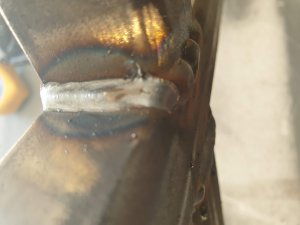

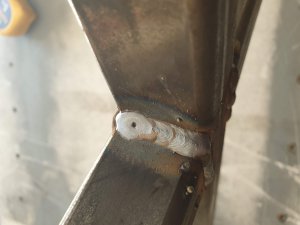

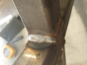

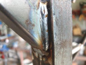

Sváry jako že docela jo ale proč se mi tam sakra dělá ten kráter na konci ??    sad

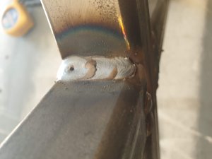

Pomalu se do toho dostávám jen ten závěr, ten vždycky vyčuním.

Ten krater na konci zvaru - pokial si s tymto zvarom uplne uzavrel duty jokel v ktorom je samozrejme vzduch, tak ten sa vplyvom tepla rozpina a pri uplnom uzavreti sa vie odfuknutim cez roztavenu ocel dostat von. Taktiez v tom ma prsty tak trochu fyzika a to tak, ze pri chladnuti roztavenej ocele sa zmensuje jej rozmer smerom ku kraju. Dobre je to vidiet pri zvarani Tigom. Ale aj tu sa to da pozorovat.

Re: IDEAL Tecnomig 212 LCD Synergie
No svářel jsem kříž z jeklu 30x30 ale konce měl všechny otevřené.

tak potom si ten koniec zvaru trosku prehrial a dierka vznikla pri chladnuti..

Aha , to je možné no. Tak děkuji !!

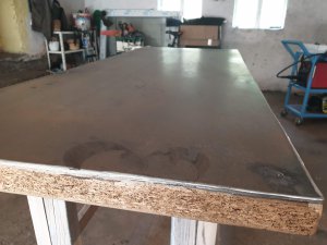

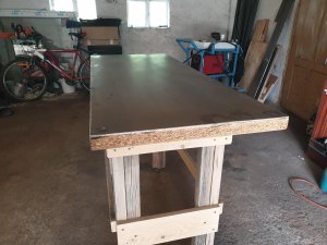

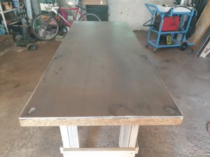

A jeden železnodřevý svářecí hobby stůl. Na doma stačí, aspoň pořád nemusím přehazovat kostru když vařím nějaké blbůstky.
Základ-  kuchyňská deska , zbytek ze stavby linky + 4mm plech.

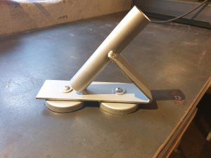

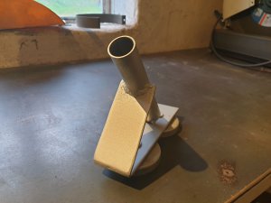

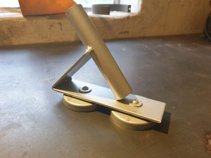

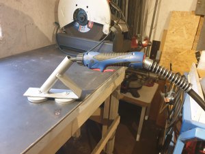

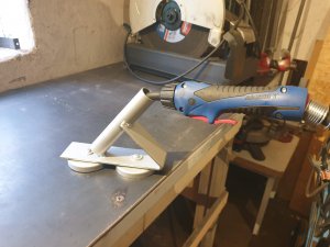

Už mi nepadá hořák ze stolu na zem, jednoduchý a funkční pomocník :-D

Vypadá to jako držák na zeď na vlajku, ale hlavně že z toho máš radost. Já bych si to zjednodušil:
http://www.svarforum.cz/forum/uploads/thumbs/4621_holder_mig.jpg
