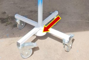

Tak si maličko taky rýpnu. Nožičky by měly být tři, aby se to nekolébalo, a na druhé straně protizávaží (rozteč koleček je dost malá a těžiště není uprostřed). smile

KMU1 : Pravda, nožičky jsou čtyři, ale nemám pocit že by se to chtělo kolébat,mám v garáži poměrně rovný beton. A tam co je šipka, tak je pětikilové závaží a můžu Tě ujistit že to nejeví ani náznak chuti k převrácení smile
http://www.svarforum.cz/forum/uploads/thumbs/9275_ashampoo_snap_patek_25_zaoi_2020_13h38m04s_002_.jpg

Jojo, vlk taky sliboval .... smile

Sitmir ked bude den Blbec alebo pride na navstevu kamarat co do... aj kovadlinu tak problem je rychlo nasvete big_smile
