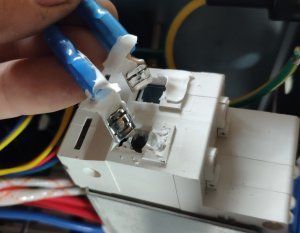

První čeho jsem si všiml bylo mírně očouzený silikon v dutinách vstupu přívodního kabelu jističe (vypínače) Spodní faston na kabelu měl kontakt pouze na malém kousku z vnitřní části (kterou jsem vůl nevyfotil ale mrtě silikonu tam jde vidět) a kolem dokola i vně jističe samý silikon a sšroub byl hoodně nedotažen. Takže odpor jak sviň a izolace za fastonem se začala zahřívat a ta smrděla. Vnitřek šachty jističe jde trochu vidět, že je tmavá - to jsem musel důkladně vyškrábat.

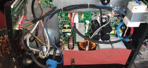

Tady změna poměrně pěkně zpracovaná jednodeska oproti šílenosti Multipro a jen ta spleť kabelových svazků stáhlou jednou páskou (datové i napájecí kabely u sebe na prase včetně 230V) a jeden hnusný kus papíru sloužící jako tunel pro proudící vzduch od venťasu k chladičům....hnus - sem přijde z kuprexitu pořádný tunel, který bude krýt i vrch a půjde i nad hlavní svařovací trafo.

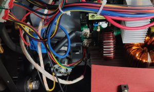

Další čeho jsem si všiml byl do očí bijící napnutý jako guma u spoďárů propojovací silový mínusový kabel z PCB na rychlospojku...

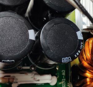

Další je FAKE hlavních kondenzátorů známé značky Nippon Chemi-con smile tohle jsem nečekal smile
http://www.svarforum.cz/forum/uploads/thumbs/1176_screenhunter_01_jul_19_2011.jpg
http://www.svarforum.cz/forum/uploads/thumbs/1176_144.jpg
  NAPFCM  CEBVNCON smile

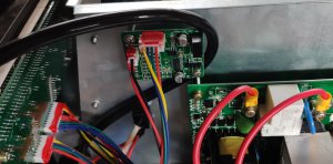

Tento malý modul je na dálkové řízení z hořáku
http://www.svarforum.cz/forum/uploads/thumbs/1176_155.jpg

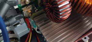

Tady by výrobce taky asi prodělal na originál plechu držící čidlo na chladiči a raději ho vrazí mezi žebra a na prase stáhne sikovkami? smile
http://www.svarforum.cz/forum/uploads/thumbs/1176_166.jpg

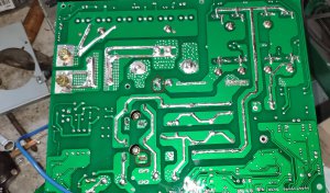

Pájení ujde až na dva solidní studeňáky v silové části (zakroužkované už je přepájené) a šlo vidět na druhou stranu...cínu tam bylo poskromnu. Vinutí trafa a diodový můstek.
http://www.svarforum.cz/forum/uploads/thumbs/1176_188.jpg

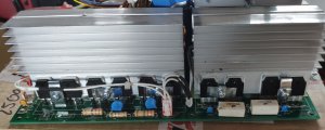

Nějaké to čínské diody smile
http://www.svarforum.cz/forum/uploads/thumbs/1176_199.jpg

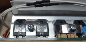

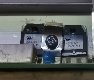

I tranzistory jsou přítomny z P.R.C.
http://www.svarforum.cz/forum/uploads/thumbs/1176_200.jpg
6ks diod a 8ks trandistorů a kabely od teplotních čidel zkráceny, protože 42cm zmuchlaných pod chladičem mě iritovalo

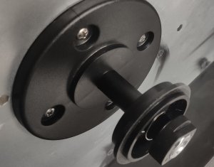

To si mohl výrobce odpustit...nejdebilnější držák cívky drátu bez brzdy a ještě prasklej...o nutnosti přidržovat i tu matku v plastu při šroubováním ani nemluvím - půjde hned zítra vyhodit a přijde kvalitka z TRIA (sakra ani IDEAL nemá tak šuntový držák). Kdo si dnes koupí D100 cívku do SPOOL GUN pistole?

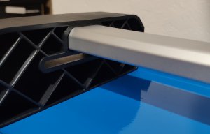

Kvalita plastů taky nic moc...horkovzduch to spraví. A těch 14 šroubků se zapuštěnou hlavou co drží kryt na kastli je taky na přesdržku - 2 neměly závit a jen to číňan strčil do ďurky aniž by šáhl po jinejch, 2 šli normálně odšroubovat a ZBYLÉ měly strhlý závit a doloval jsem to nožem strčeným mezi plechy a šrouboval jsem... nahradil jsem normálním s hlavičkou a v plastu vyfrézoval místo.

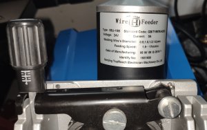

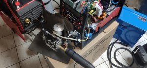

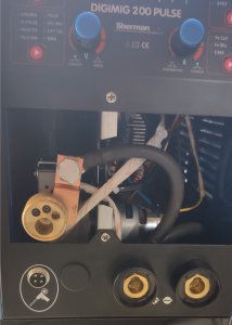

Půjde zabudovat podavač z TRIA jen jsem musel vyzkoušet jestli to má stejný převod, protože tank má 14m/min a TRIO 17m/min a dvakrát větší odběr - bojové podmínky při testu smile

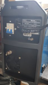

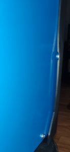

Trochu štábní kultůry a úprava zadní části - trocha plechu trochu bodování, karosářský tmel, černá barva a šup rychlospojka nad ventilátor a venťas na kastli a převaření všech sloupků desky a posunutí o 5cm dozadu pro zabudovaní 4-kladky.
To je ta nejšílenější předělávka, kterou jsem kdy u čerstvě koupené mašiny dělal...prostě šílenost

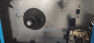

Zabudovaná 4-kladka a normální držák cívky s brzdou

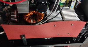

Vzduchový tunel z kuprexitu
http://svarforum.cz/forum/uploads/thumbs/1176_22222.jpg
http://svarforum.cz/forum/uploads/thumbs/1176_2222.jpg
ten tunel je supr řešení. Moc se to nepoužívá a přitom je to otázka pár kusů sklotextitu. Stačí se při návrhu stroje trochu zamyslet a počítat s tím.
Účinnost chlazení je pak někde uplně jinde a dá se použít i tišší ventilátor s menším průtokem.
