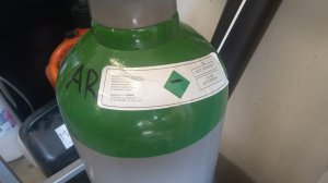

Nevím, kde je jaká chyba, ale vždy mám od Choboly tyto lahve, ale už jsem si zvykl.
http://www.svarforum.cz/forum/uploads/thumbs/9901_n.jpg

#23 15-07-2021 12:58:11
Příspěvky: 1772
Re: Základní nastavení barevné krabice Jasic
Tak to raději vyměnte za stejnou láhev se správnou nálepkou. Vždy věřte tomu, co je na nálepce.

#25 15-07-2021 20:22:53
renda15
Registrovaný: 05-10-2020
Příspěvky: 22
ZDENÁL napsal(a):
Vyměnit to nelze, neboť všechny lahve s argonem mají takto označené. Mám už asi šestou nebo sedmou v průběhu roku a půl a už to nikoho neudivuje. Pro úplnost jedná se o libereckou pobočku.
