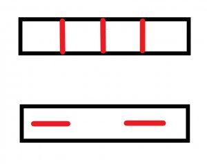

Ahoj svářeči,
budu teď vyrábět pěkný kus zábradlí z PLO 50x5 a potřeboval bych poradit se správnou variantou provedení svárů (nebo by mě spíš zajímalo, jak se to dělá běžně v praxi).
Na obrázku jsou znázorněné dvě varianty provedení, v podstatě mi jde o to, jestli bych správně měl ty plocháče naúkosovat podle úhlu dosedací plochy (varianta 2), nebo jestli je mohu nechat nastříhané tak jak budou (varianta 1).
Díky za rady.
Odkaz na obrázek:  https://i.ibb.co/42PdX2t/IMG-20200806-195830.jpg

perfektní výkres, každému je určitě jasné co tvoříš - jistě dostaneš spoustu cenných rad - kterou z variant použít big_smile

Bouraci, verim ze pokud si to otocis o devadesat stupnu proti smeru hodinovych rucicek, pochopis to.
Ja nejsem zkuseny svarec, ale sel bych jasne do varianty 1.
Urcite se ozvou ti kteri vedi.

Je to jen výplň, o otáčení těch plocháčů vůbec neuvažuji, držím se projektu... Jde mi jen o to provedení těch svárů. Přijde mi jednodušší varianta 1, ale nevím, zda je to technologicky správně (ačkoli tipuju, že je to jedno).

Já myslím, že u zábradlí je to fuk, ale použil bych variantu 1, protože je to míň práce. Pokud to dobře provaříš, tak by pravděpodobně stačil svár jen z jedné strany; té, co je tam klínová mezera. Provařilo by se to i na druhou stranu.

ja to režem našikmo takže za mna 2 ale z tej špicatej strany to podbrusim aby sa to prevarilo viac.. ale vzhladom na hrubku by som to neriešil, ja to robim z stvorhrannej tyče 12mm a to je rozdiel..
pri variante 1 by som to zvaril iba lavym hornym a pravým dolnym zvarom, nepotrebuješ 4..

Jestli je to pásovina, tak určitě styl 2, u 1 tam bude vyvařováním tolik tepla, že to bude opravdu horská dráha. I ta 2 už vypadá podle mne dost předimenzovaně, když to je jen výplň
Nebo jsou na tom nákresu pásoviny myšleny příčně, ne podélně? Pak by šlo vařit podle 1
Editoval jees (07-08-2020 13:21:29)

Nevím jestli jsem nákres dobře pochopil, ale taky bych volil variantu 1. To máme dokonce v baráku jako zábradlí mezi jednotlivými patry, ale plocháče užší, odhadem 25-30x5mm. A co tu výplň uříznout kratší odhadem o 3mm a na každou stranu dát mezeru asi 1,5mm? To potom bude držet mnohem více.

Nevim kolik toho bude celkem a jestli uz mas material nakoupeny a nadeleny. Slo by to treba udelat i z kulatych prutu, ktere prostrcis horni a dolni listou do predvrtanych der a zavarit jen z horni strany, pak zabrousit. Krome vrtani by to bylo jednodussi na svareni a vypadalo lepe. Mozna nevyhoda pokud je to pro venkovni pouziti tak voda bude zatekat do sterbiny, musis se pekne natrit.

A každý přeškolený kuchař by to nakreslil trošku srozumitelně a né jako děcko ve školce.

Ne, je to nakreslené....
Taky jednoduše, ale myslím si více srozumitelně
http://www.svarforum.cz/forum/uploads/thumbs/1503_zabradli.jpg
