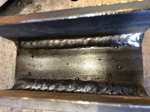

no co na to poviete, hrubka 7mm
http://www.svarforum.cz/forum/uploads/thumbs/9765_6d5200f4-d8e2-4fa6-8c32-7dd7f82645cf.jpeg

Slušné, ale na takový materiál bych to nepoužíval, za mě tak do 5mm. To jste jel na maximum?

Sváry v pohodě. Nevím jakým drátem je to vařený, ale je na hranici svých možností, takže by to chtělo větší průměr.
este tam je kusok rezerva, len som laboroval s nastavenim, viac ako 5mm ani nemam co
mam tam 0,8 a myslim, ze 1mm nebudem ani kupovat, ale rad sa necham poucit
