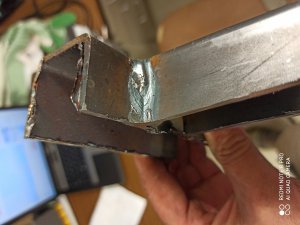

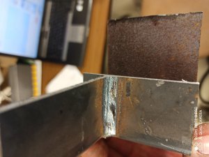

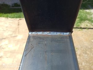

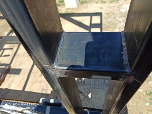

Zvaral som konštrukciu striešky a mám tam takéto zvary. Pýtam sa to preto lebo kolega mi hovoril že ťa čiarka v strede ja vada zvaru.
Poprosil by som váš názor na ten zvar.

Moc tam toho nevidim, není to trhlina? Vybrousit a znovu zavařit.

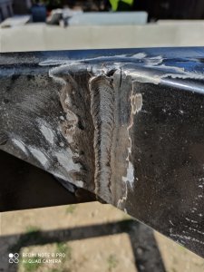

Nemám lepšie foto a už to mám nastriekane napätie som mal asi 26v 1 mm. drôt a zvaral som s CO2. Ako zistím že je tam trhlina?
Takúto čiarocku mám na všetkých zvaroch.
Tu je ešte jedno foto vo väčšom rozlíšení.

Je to dost blbě vidět, ale spíš bych řekl, že to budou  neslité dva sváry, jeden na vertikálním a druhej na horizontálním kusu materiálu. Prasklina nebývá takhle zaoblená, to je obvykle jen vlasová stopa. Jestli ti to přeskakuje mezi nima (ale jinak je ten svár docela slušnej).

Přesně to si myslím i já, na slitý jednotný svar to vypadá jen na začátku a kousek na konci.

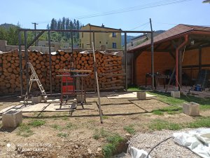

Jedná sa o takú konštrukciu.

Halo - svařovat přímo konstrukci bez vyzkoušení, co vlastní ruka a hlava skutečně umí, je docela riziko. Zvlášť pokud se pod tím budou pohybovat lidé.

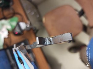

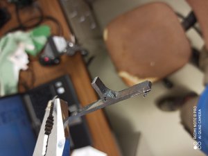

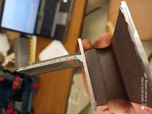

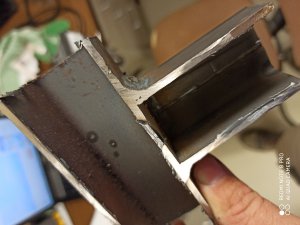

Skúšal som to dnes poobede s tymy istými parametrami a urobil som niekoľko rezov skrz materiál výsledok môžete vydrieť na obr. V miestach kde sa vyskytuje tá čiarka vznikajú studené spoje aj keď, nebolo to všade.
Neviem čo mám stým robiť, keď si zoberiem obvod zvaru na jednom jokly je 32cm ,či by to nemohlo aj stymi vadami tak ostať? Mám na myslí to že  keby bolo aspoň 10% zvaru ok tak to je dostačujúce.

Je to nějaký moc pórovitý, máš tam dost plynu? neděláš v průvanu? Dřív se mi to občas stávalo kvůli mastnotě, ale to bylo vidět i na povrchu svaru.

No vida, obrázky z příspěvku č. 35 plně potvrdily můj příspěvek #33 .
Halo, pokud máš možnost nech si od někoho, kdo to umí, ukázat jak se takové věci svařují. A pak mu ukaž, jak to děláš ty. Určitě ti vysvětlí kde tropíš neplechu. Učit se systémem pokus - omyl - další pokus je nesmysl.

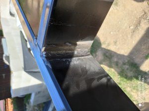

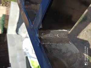

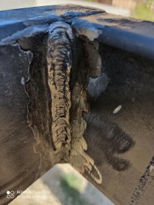

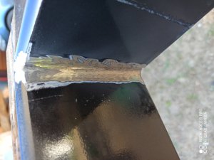

Tak som to opravil aspoň dúfam. Vybrusil som to a zohnal som chlapíka
ktorý mi ukázal ako nato. Počas brúsenia som natrafil na póry len u niekoľkých zvaroch taktiež na niekoľkých zvaroch boli prasklinky. Čo sa týka nastavenia zváračky tak chlapík ubral napätie, rýchlosť podávania drôtu a znížil prietok plynu. Zvaral som to na padáka zhora smerom dole z rozkyvom.
Tu je pár obrázkov nových zvarov.
Všetkým čo sa zapojili do diskusie veľmi pekne ďakujem.

Na padáka? Tedy pozice PG. U takovéto konstrukce by jste na svařování na padáka měl raději zapomenout. Ale vaše volba.

Ja som tiež namietal, ale chlapík čo bol umna povedal, že to bude OK.
Vraj sa tak zvara bezne.

Tak chlapík, který prohlásil, že se tak v PG svařuje běžně, evidentně kecal a není to moc dobrý svářeč. A co pořád máš s tím rozkyvem? Rozkyv se používá při nutnosti udělat v jedné vrstvě svár větší než a=4. Ale ani to se nedělá v PG. Pevnostní sváry se zásadně dělají v PF nebo v PB, protože je vidět, co se v lázni děje. V PG není vidět nic!

Ano, někdo kdo neumí svařovat. Už v základním kurzu se učí, že pozice PG je jen na tenké plechy a nenosné díly. A tímhle nejde ani svařovat na vyšší napětí, protože lázen potom tzv. teče.
