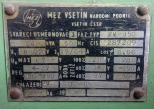

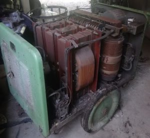

Dobrý den, objevil jsem v dílně tuto hračku. Momentálně nefunkční. Chci se zeptat, jestli má cenu ji zprovozňovat nebo rozřezat a odvézt do šrotu?

To bude nejaka drobnost. Trafo a tlumivka, ktere jsou na pohledu vypadaji v poradku. Tyto pristroje byly jeste staveny bytelne, nejaky mezizavitovy zkrat na silove casti je malo pravdepodobny a pokud by nejaka civka kompletne vyhorela bylo by to videt i na te fotce - cerne. Mozna je spaleny ten stykac, pomocne trafo ci co to je vlevo dole, pripada mi ocouzeny, muze to ale byt nanos prachu.
Pokud si nekdo da praci tak za 2 odpoledne svarecka pojede vc. bezne ocisty. Zacal bych kontrolou vsech kablu, vymenit sterelou izolaci, dale zkontrolovat stykac a diody. Vyfoukat prach, vycistit hlavni ventilator. Tady zrejme zadna elektronika nebude pokud ctu dobre rok 1968, v te dobe takto silove obvody jeste behaly na elektronkach, vykonne tyristory prisly az v 80. letech. Co tam je vlastne za diody, hod sem fotku jesyli muzes. Mozna tam bude nejaky selenovy usmernovac...
Rozrezat by to byla velka skoda, ta svarecka si to nezaslouzi. Na druhou stranu pro bezneho smrtelnika je to stroj k nicemu a v prumyslu, kde snad pozaduji vysoke proudy a zatizeni uz maji uplne jine vybaveni. Na domaci lepeni bych nechtel platit za hodiny. Spis nabidnout nekomu za odvoz nebo za nejakou symbolickou cenu, at se s tim otravuje nekdo jiny. Osobne pokud bych mel prostor svarecku bych zprovoznil, natrel a dal do "vitriny".

Jinak k té svářečce, ta porucha by mohla být buď přerušený nebo jen zoxidovaný drát na reostatu při svařování se doporučovalo jednou za směnu potočit kolečkem nebo šoupákem u těch novějších sem tam doprava doleva a zase na původní nastavení jinak právě se udělal pod uhlíkem nevodivý bobek (asi pan bobo tam chodíval už za mlada kadit lol ) a tím to nefungovalo a nebo sestárlý pomocný selenový usměrňovač by mohl zkratoval řídící napětí a jinak tam nelze vytvořit žádnou závadu prostě se tam nemá co porouchat jo hlavně taky ještě musí foukat ventilátorek, ten zapíná pomocí větru a mikrospínače hlavní stykač, usměrňovače sou obyčejné diody na těch se nemá co pokazit řízení je pomocí menších diod napětí přes odpor do do toho zadního trafa on je to transduktor a dál sou jen dráty a dráty a dva obří špalky železa

Kramlik: Takze to co je u predniho krytu je reostat? Ja jsem prave myslel, ze je to tlumivka uz podle nekolika vrstev vinuti. Reostat by mel mit jen jednu.

no přední kryt nevidíme protože je svářečka otočená zadkem k nám (jakože trochu vlevo) ale to obří trafo vlevo to je řídící transduktor, tam toho opravdu moc není co se může pokazit ale dá se to opravit pomocí žárovkové zkoušečky
poruchy hledat v tomto pořadí, zapnu vypínač a
1musí foukat ventilátor ten spíná hlavní relé (po roztočení větráku musí cvaknout a trafo silně zabručí pokud má majitel silné pojistky tak mrknou v baráku žárovky big_smile ) teď si nejsem jistý jestli tam musí být kryt a nebo se ta větrná klapka natáčí i bez krytu..
2musí být vodivý reostat takže pokud není přerušený tak několikrát potočit sem tam
ale dřív musí fungovat ten
3SELENOVÝ USMĚRŇOVAČ PŘED REOSTATEM sou tam dva sloupce nachází se dole u zadní stěny pod ventilátorem když si k tomu verku stoupnu a chytnu se madla tak je to úplně vzadu napravo dole, tento je potřeba zkontrolovat a nejlíp proměřit je tam největší pravděpodobnost závady, když nefunguje nahradit křemíkovými diodami a případně pokud by to dávalo moc proudu tak předřadit odpor on selenový usměrňovač ubíral docela dost napětí křemík tem málo navalil by to na plno a i na minimum by to pálilo elektrody
(pomocné trafo není, napětí pro regulaci transduktoru se odebírá z odboček všech tří cívek (6 drátů) z hlavního trafa jde přes ten třífázový selenový usměrňovač a dál už jako stejnosměrný proud (dva dráty) přes reostat do té obří cívky na transduktoru)
pak je tam ještě jeden selenový sloupec vedle vypínače ten hlídá přetížení svářečky to přesně nevím jak funguje ale když to nefunguje tak to odpojit)
dál můžou být nefunkční diody- dost nepravděpodobné
spálené hlavní trafo nebo samotný tranduktor, taky velmi nepravděpodobné, to by s tím muselo svařovat šílený hovado třeba pan "b.." (jestli ale vůbec kdy co dělal všechny vyházet do šrotu to jo ale pořádně máknout asi nic moc)
ještě by mohl být někde špatný "zaoxidovaný" kontakt
ikdyž u tohoto stroje by to nemělo kór vadit neslabší kontakt je ten spínač pod ventilátorkem co ovládá ten hlavní stykač jinak je všude docela dost proudu a ten si cestu najde, to třeba u wtu kde je hlinikové vinití je to docela problém, zoxidovaný spoj se utaví a je po svářečce, mikrospoje tranzistory maličký potenciometr malý proud a už to zlobí já práve když sem modernizoval dílnu místo triodyny sem chtěl něco tichého tak sem se rozhodoval jestli tuhle KM a nebo WTU no wtu je levnější protože hlinik se odstěhoval... kdežto měď ten je pořád stejně

Já jsem m ěl možnost svařovat s tou co má tahový reostat.  Dokonce jsem měl (možná ještě mám, ale nemohu najít) sevisní manuál. Svařovala velice dobře. Je to blbuvzdorné skoro jako trafo, ale lepší. Přitom lehce opravitelné. Vyčištění kontaktů, případně selenový usměrňovač nahradit diodami.
Letos jsem na SK sousedovi zprovoznil Trafo 270A. Vyčistil, soused si to nastříkal, dodělal jsem softstart a upravil klínky na stažení mag. bočníku, aby to nedělalo rámus, vyčistil a namazal co bylo potřeba namazat. Oprava skoro 0kč. Má ho v koutě dílny a nikdy ho neutahá. To trafo bylo cca 10roků venku, jen pod stříšku, aby na něj moc nepršelo. Do šrotu ho může dát vždycky. Spíš uvažuje, že by koupil někdy invertor spíš jako druhou svářečku
