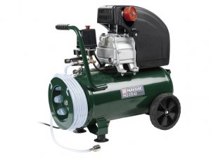

Dva stejné kompresoy, jen nádrže jsou různé:
https://www.lidl-shop.cz/PARKSIDE-Kompr … p100280415
http://www.svarforum.cz/forum/uploads/thumbs/5816_a7797dac712a3560252e82a2886dc2ee.jpeg
https://www.lidl-shop.cz/PARKSIDE-Kompr … p100264432
Parametry:
    Příkon: 1,8 kW (2,45 PS)
    Sací výkon: cca 260 l/min
    Otáčky: až  2 850 min-1
    Objem nádrže: cca 24 l nebo 50l
    Pracovní tlak: až 10 bar
Cena:
3000Kč za 24l
3700Kč za 50l
6000Kč za dvojpíst s 50l v roce 2013, dlouho není v nabídce
Editoval Charon (12-08-2020 10:02:23)
