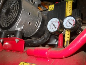

Až tam půjdeš tak změř vzdálenost od osy výstupu tlak. spínače k bandasce🤏😀

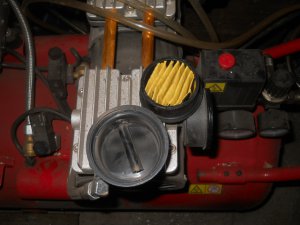

k sakru myslel sem že chceš vzdálenost, délku té trubky co je navařená na bandasce - tak si to nějak odvoď, big_smile osa výstupu je v rovině s osou manometrů. Ten tlak je tam určitě týden od posledního použití.
Filtry jsou papírový, papír nejde vyndat, lépe řečeno vyndat půjde a zpět poskládat by byl opruz.
http://www.svarforum.cz/forum/uploads/thumbs/1168_dscn1143.jpg http://www.svarforum.cz/forum/uploads/thumbs/1168_dscn1144.jpg

Bourači díky moc.
Jo tak je tam taky papír. Tak to je stejné jak na těch kovových. Super.
Podle toho metru jak tam máš píchlej tak to vypadá na nějakých cca 6cm. To bude na odkalovač málo 😒
Jedině ten výstup prostavit.
Díky chlape
