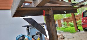

Ahoj. Nejsem si jistý jestli to dělám správně, ale zkouším vložit fotky. Stůl je prohnutý uprostřed směrem nahoru jako luk. Myslím že ta deformace vznikla když jsem na spodní stranu přivařil ten středový jekl 50x50 mm.
Otázka zní jak to srovnat. Nebo ještě lépe jestli někdo z okolí je ochotný pomoc. Děkuji. Foto zde:

Kolik mají stěnu ty horní jekle a jak jste to svařoval, že to máte tak hrozně prohnuté?

Horní jekl je 90x40x3 mm. Spodní příčný je 50x50x2 mm. Myslím že problém vznikl když jsem právě vařil ten spodní jekl 50x50 mm na spodní hranu jeklů 90 x40 mm. Jsou to normální rohové sváry. Nejdřív nabodované a pak dovařené. Tím se dle mého laického názoru jekly 90x40 zespoda zahřály a vznikla deformace. Já vzal PB hořák ten co používají střechaři na IPU a ze zhora stůl uprostřed zahříval. Tím se deformace zmenšila na polovinu. Ale dál už se mi to srovnat nepodařilo.

Tu spodní příčku z 50x50x2 odstraňte(odbrušte sváry),z hlediska mechanických vlastností konstrukce je spíš přítěží než čímkoliv jiným.Jestli má sloužit coby kotvící prvek tak ji stačí chytit na pár bodů/krátkých svárů(cca 15-20mm ve středu profilu na střídačku(pravá levá strana někdy míň je víc).Ano máte pravdu,sváry vám stáhly spodní stranu těch "deskových" jeklů a vytvořil se luk(o to větší jestli jste  vařil svár o délce 50mm na "šířku stolu" na hranách jeklů 90x40).Ještě by se to dalo shora ohřát do stavu jakés takés plasticity a mechanicky tu odchylku přetátnout do 0 nebo spíš mírně do negativní odchylky po vychládnutí by se to to mělo srovnat.

Díky za radu. Takže jestli dobře chápu tak jsou dvě varianty řešení. Zaprvé buďto odstraním středový jekl 50x50 a pak zhora zahřeju třeba PB hořákem. Nebo tam středový jekl nechám a zhora ohreju více tj. do žluta nějakým autogenem a stáhnu svorkama do negativní odchylky?

Všem díky za rady. Odřezal jsem středový jekl a pak stůl srovnal heverem - šlo to překvapivě jednoduše. Výsledek je velmi dobrý a stůl rovný.
