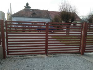

perlas
Místo: Jasov
Registrovaný: 29-03-2007
Příspěvky: 341
Re: Brána z jeklů - začátečník
Záves to bez problémov unesie. Robím kované a tie tiež majú svoju váhu.Nedávno som robil bránu z joklov rám 60x30x2 a výplň 60x20x2 tiež je dosť ťažká a otvára sa denne ako malá tak aj veľká. http://www.svarforum.cz/forum/uploads/thumbs/47_brana.jpg
Síce chápem ,že rám 80x80 chceš použiť kvôli tomu ,že to na niečo nadväzuje ,ale ja by som určite použil 80x40 na rám z vonku to nebude vidieť už to radili aj iný. Osobne nerád používam 3mm hrúbku kvôli váhe (a cene). Väčšie hrúbky dávam na stľpy.

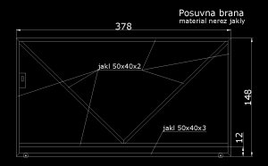

#20 17-08-2020 11:33:57
Příspěvky: 3294
No a co tohle borci, myslíte, že to bude takhle fungovat? Plotovky budou lehký plastový.
http://www.svarforum.cz/forum/uploads/thumbs/4621_vrata-2.jpg

#22 17-08-2020 21:42:36
Příspěvky: 4977
až až smile ty diagonály jsou zhola zbytečné, možná jeden sloupek uprostřed, tak aby byl zakryt plotovkou, nebo jekl šířky jako plotovka - místo jedné plotovky uprostřed jekl. Možná lépe dva sloupky v 1/3 tech 3780mm.
#23 18-08-2020 09:15:17
Příspěvky: 3294
Antihero napsal(a):
Nerez 50x40x3, hmm, pan nema hluboko do trezoru.
Dyž to ma ty kolečka tak to je ažaž.
Pán už na to nechce do smrti sáhnout, proto nerez a plastový plotovky. Pravda, nesmí se stát, že mi ujede auto a vyvalí tu bránu. To by bylo špatný smile
bourač: ty diagonály tam maj sloužit i jako opora těch plotovek, aby tam nebyly volně v celé svojí délce. Nejen jako výztuha samotné brány.
Editoval pafik1605 (18-08-2020 09:18:11)
