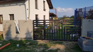

Tak se to pomalu rýsuje. Celkově to sedí, panty to zatím neutrhlo ani při otevření...
všem děkuji za rady, zvláště pak "AndyS" za tip s vevařením pásků. Opticky to nijak neruší a když už si toho člověk všimne, tak je to spíše zajímavější než kdyby tam nebyly a na stabilitě výplně to dost přidalo.

RHtronix :  Moc pěkné !!

Super napad. Az to bude nekde ladit a zakaznik bude chtit neco netradicniho vyrobim to v trochu jinem provedeni protoze takhle se mi to uplne nepaci. Nicmene jako napad super to jentak nikdo neudela

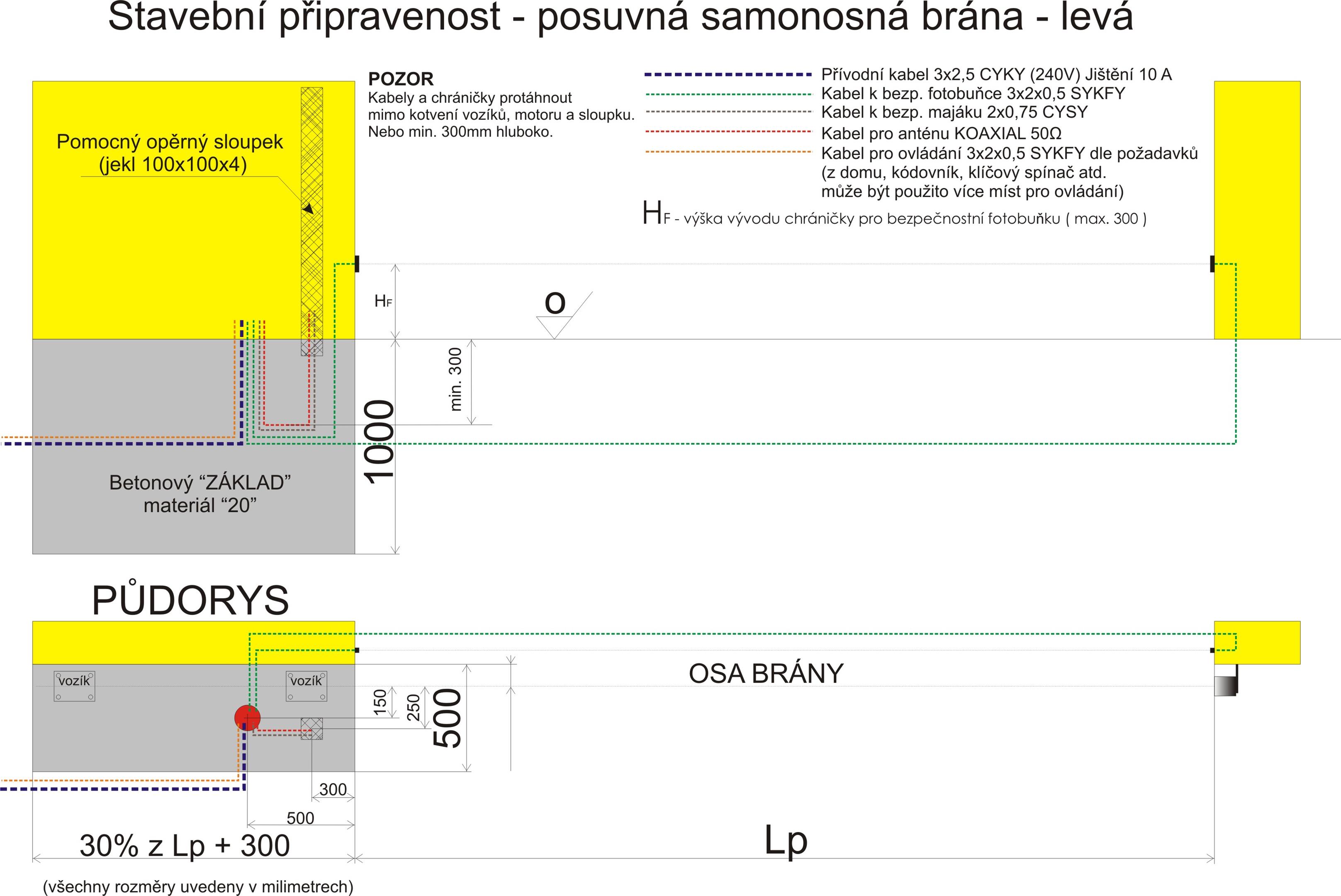

Na zinek to nejspíše půjde, zda budu schopný to tam dopravit. Pak bych to chtěl hodit do komaxitu. Není ta škvíra tam pak vidět? Ale zas lepší než vytékající rez. nestačilo by méně než 4mm nebo to pak už zinek zalepí. Myslíš, že když neudělám to vodící U tak to ty kladky dodřou? Vynesení toho Učka děláš také kvůli zinku? Většinou jsem ho viděl, že je přímo na rámu.
Ještě se tě zeptám, když máš tolik zkušeností s brány ohledně základu, jak protáhnout krkačky pro kabely. Přívod, fotobuňky popř maják u něj nejsem jeste rozhodnuty zda ho budu chtít ale vývod do sloupku ničemu vadit nebude.. Zda se dá řídit dle tohoto výkresu
https://www.kovopolotovary.cz/ImgGalery/Img1/Clanky/pripravenost.jpg
