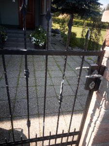

Šopovaný zinek je k ničemu  dej žárovy . Stalo se mi že mi odpadl a žárový zinek je i zevnitř a hlavně  v tom cečku. Komaxit je na bráně to nejhorší co mužeš udělat je to neopravitelné.  no a motor jedno pravidlo vše vede do motoru  jedna foto do motoru druhá do motoru přívod do motoru  maják do motoru  a tak dále .Také to budeš dávat do svorkovničky tak průřez 1 ne lanko dej plný.

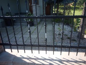

http://www.svarforum.cz/forum/uploads/thumbs/7156_img_20200720_103140.jpg
http://www.svarforum.cz/forum/uploads/thumbs/7156_img_20200720_103151.jpg
Potom je to flekaté přestříkat to nejde a je to hnusné  soused si také nedal poradit ale teď chodí na rady ale už je pozdě. big_smile

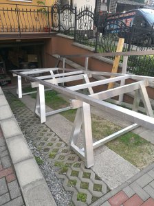

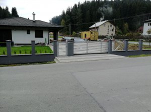

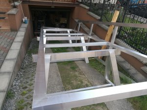

delal - a rovnako ako aj kozy, tak z hlinika big_smilebig_smilebig_smilebig_smilebig_smile
http://www.svarforum.cz/forum/viewtopic … 01#p143201

delal - a rovnako ako aj kozy...
Vždyť na tom vjezdu do garáže jsou ty brány dvě! Kde jsi sehnal tolik aluminiových koz?! big_smile

Tady jsem to dělal před léty pro svého šéfa kam jsem se teď vrátil  big_smile
https://mapy.cz/zakladni?x=17.9977190&a … itch=0.055
Já jsem udělal  nosný rám  dopředu se vystrčily takové pocháče držáky  a na ně se přišroubovaly  hliníkové Učka  do kterých se zasunuly lamely  a zajistily zevnitř nýty. Ta výplň je jako předsazená.
