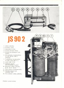

Kondenzátor pro js 90
Zdravím, nemáte někdo parametry kondenzátoru u svářečky Js 90, jedná se o kondenzátor u svorkovnice.

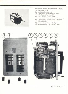

http://www.svarforum.cz/forum/uploads/thumbs/4052_js90-2_str6.jpg
http://www.svarforum.cz/forum/uploads/thumbs/4052_js90-2_str7.jpg

Takze tebe asi zajima ten 250 nF. Original zrejme nesezenes a ani neni duvod, po tech letech nekde ve skladu by byl bud vyschly, popraskany (nevim, zda je to nejaky v hlinikovem pouzdre). Kup nejaky 250 nF na napeti aspon 400 V SS nebo klidne 630 V SS. Nebo jestli nemas prodejnu ve meste tak vytahnout z nejakho jineho zdroje, je to pomerne casta hodnota u spinanych zdroju ruznych TV, zdroju k pocitaci apod.
Ten 1 uF je asi na strane usmernovace, at pred nebo za mustkem, pac je na 160 V SS. Muzes dat i na vyssi napeti, ale ty 1 M neelektrolyty uz budou pomerne velke a s vyssim napetim ta velikost jeste poroste. Muzes dat 4 x 250 nF paralelne, treba jako docasne reseni, mista tam asi bude dost.

Kondenzátory TC 253 M25 (250nF) jsou svitkové a je třeba nahradit kondenzátory určenými pro provoz se síťovým napětím. Vhodná náhrada jsou typy MKP X2 220nF nebo 270nF na 275V~ zapojené v serii - jsou připojeny na 400V. Kondenzátory na 400V= nevyhovují vůbec, v nejzasším případě by mohly být použité typy na 630V=. Kondenzátory z odkazu, který sem dal Zdenek11 jsou také vhodné, jsou novější verzí původních typů TESLA.
Kondenzátor TC 279 1uF/160V= je též svitkový, elektrolytický nelze s ohledem na připojení na střídavý proud použít vůbec.
