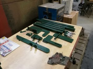

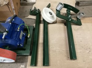

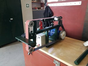

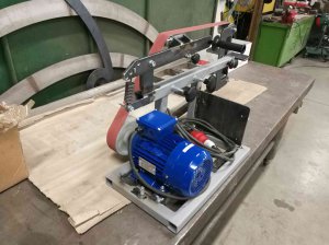

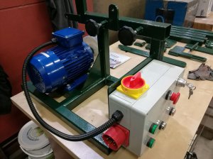

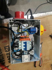

tu brusku ala rimmerak som si robil - z drobnymi upravami, trosku lepsou elektroinstalaciou, vratane roznych ramien
nema na tom co nefungovat - das si vypalit plechy a kupis par jaklov
kladky su defacto upravene kolieska na paletove voziky (pretocene), motor som kupoval 1,5kW
pas 2000x50
