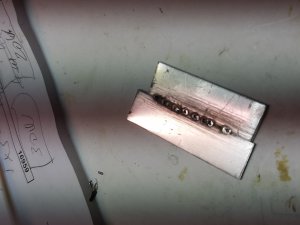

Tak jsem to zkusil:
http://www.svarforum.cz/forum/uploads/thumbs/3584_20201022_193705.jpg
Žádná sláva, ale jde to. Trochu si pohrát s nastavením. Plech byl 0,8mm, odstřižek co jsem našel u nůžek, nijak nečištěný. Není to ale JET TIGEM, ale speciálem na tohle jemné sváření. O tom sem také napíši. Omlouvám se za kvalitu fotky.
Jinak k tomu  "studenému sváření". Je to spíš takové sešívání. Ale při výrobě titěrných věcí to má své opodstatnění.

no pekne... a pri tom zvarani spotom si nastavoval nieco zvlast s tym ze zvaras hlinik?
#12 22-10-2020 20:07:26
Příspěvky: 5087
Re: JET TIG II AC / DC 200-S SPOT
Ne je to speciál, který má v paměti přednastavené hodnoty na Al1mm a Al2mm. Tohle je na Al1mm. Chtělo by to ale asi přidat trochu času a zmenšit proud. Ale není v tom žádný fígl. Je to DC.
Až bude pršet tak to zkusím znova a přímo v ručním nastavení, abych zjistil jak se to chová.

No nejaky figel v tom asi bude, pretoze som si dnes skusal nasimulovat SPOT na mojom stroji, a pri DC nejake zvaranie hliniku ani nahodou..
No a pri AC som to skusal na frekvencii 250Hz nejake kratke pulzne zvaranie, ale nebolo to tiez ono...  Ide mi viac menej o to, ked mam dve pasoviny hrubky 1 - 2 mm vedla seba a chcem ich poriadne zvarit s tym, ze zvar nebude nejako zvlast vysoky, a druha strana plechu sa bude tvarit ze " tu sa nezvaralo" ...
