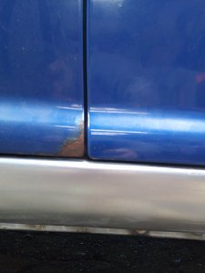

Klidně to sem dám. Více kdyžtak nafotím zítra, tady ten úskok: http://www.svarforum.cz/forum/uploads/thumbs/1503_img_20201018_152544.jpg

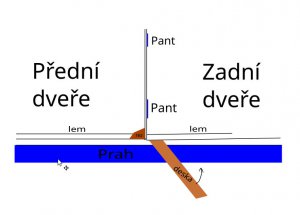

#47 19-10-2020 10:48:51
Re: Něco z karosařiny
a dveře zapáčím v zadní části nahoru, tak se ten spodní lem dveří zlomí, ne?
Ano ten lem se přihne (nezlomí) a mezera se tím srovná... Počítám ale že ten odskok je u pantů, Pokud je na druhé straně, tak to moc nepomůže... Pak se jen dorovná plocha tmelem, na dveřích kde je ta koroze a hotovo...
cca tak:
http://www.svarforum.cz/forum/uploads/thumbs/3218_dvere.jpg
Pak se při opravě těch prvních dveří, kde je ta rez, doladí tmelem rovina, s tím "přihnutým" lemem zadních dveří... I když tam vznikne "odskok" max do 1mm... Chce to tak "pomačkat" na více místech do cca půlky dveří aby to nebylo "zlomené" jen v jednom místě, ale aby ten "přizvednutý" lem šel pravidelně...
Srovnával jsem tak ani nevím kolik dveří na autech, od škody 100 po nějaké Mitsubishi přes favority, felicie, a kdoví co ještě... Už je to cca 20 let zpátky, už si všechny ty auta ani nepamatuju... smile

Ano, je to přesně jak jste nakreslil. Dával jsem na začátku obrázky a teď fotku. Vyzkouším to. Děkuji.
Mělo by se to vyboulit v místě té spodní oděrky... Spodní rovina v obou směrech by měla pak sedět, ta oblina s oděrkou by měl jít částečně ven... No a tento rozdíl se pak doladí tmelem na těch druhých dveřích... wink
Jestli myslíte ty dva bílé pruhy, tak to není oděrka. smile To je odraz zářivkových světel.
