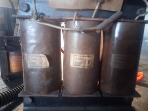

Chlapi tady je to samý elektro  jak se to dá zapojit  potřebuji 24volt a co největší výkon. Nějak paralerně to asi nepůjde co?
http://www.svarforum.cz/forum/uploads/thumbs/7156_img_20201006_133611.jpg

pat: to je třífázový trafo a bude mít i třífázový výstup, paralelně to zapojit nejde. Co největší výkon se z něj získá jenom třífázovým usměrněním výstupu, pokud to nemá napájet třífázový spotřebič. Ale nevím, nač to má být nebo o co vlastně jde.

Navíc je to nejspíš olejové trafo. Já bych sháněl něco jiného, myslím na to čištění.

Zdenek11 Já jsem myslel na to chemické čištění nerezu ale já tam potřebuji 24 V střídavých. Jedině použít jednu špulku s těch tří. To by šlo na 220?

To čištění nerezu jsem nějak přehlídl. Na jednu fázi (jeden sloupek) by to jet mělo, budou větší ztráty v železe a možná se nedá trafo na 16B jistič zapnout bez softstartu, chce to vyzkoušet. Napětí na sekundáru pak bude podle toho, jestli bylo trafo zapojené do Y nebo ∆.
Edit.: při zkoušení pak pozor na odpojené volné vývody obou nepoužitých sloupků, bude se tam indukovat napětí spolehlivě schopné zabít.
Nevím, jak je to trafo velké, šlo by i použít dva sloupky a vinutí na nich spojit paralelně, jak primární, tak sekundární.
Editoval Zdenek11 (12-10-2020 13:36:46)

Vypadá to, že je to do Z.  Ale zapojením na jeden sloupek budou ostatní sloupky tvořit bočník a trafo hodně změkčí. To ale možná bude právě vyhovovat. Tuto možnost jsem nezmiňoval, právě proto, že to je elektrika.

Ten bočník beru zpátky, protože primár i sek. jsou na stejním sloupku.

Pokud chce sekundární napětí okolo 18 - 24V na jednu fázi, možná by šlo někde koupit i starší trafo na MAG, třeba s vadným posuvem apod. Kdyby se zadařilo, nemuselo by stát moc, třeba nějaké baubau china.
Famater: pokud by potřeboval měkčí výstup, šel by použít sekundár z vedlejšího sloupku, případně z obou vedlejších paralelně.

Pro tenhle případ je měkký zdroj nutný. Ampér tolik potřebovat nebude. Cca 5-20A. Podle toho, jak velkou štětku nasadí.
