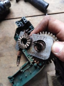

Oprava vŕtačky
Zdravím všetkých. Vedel by mi niekto poradiť ako sa volá tato súčiastka? Alebo kde by som to vedel zohnat? http://www.svarforum.cz/forum/uploads/thumbs/9922_img_20201015_141601.jpg
Totižto sa mi rozviklala ta mosadzna vec a cela hlava v tom lieta. Je to nalisovane na rotore. Ale nikde nemôžem nájsť tuto súčiastku. Na nete su len nove rotory. Vrtačka je od vyrobcu NORDIX ale presny typ neviem pretože sa odlepila nalepka bola to cela sada aj z vybracnou bruskou a uhlovou bruskou.
#2 15-10-2020 15:36:58
Příspěvky: 9010
Re: Oprava vŕtačky
Dobrý den, jestli myslíte tu destičku s ložiskem, tak je to nějaké uložení ložiska. Nářadí Nordix bylo zn. nářadí z Tesca, tak nějaké ND pochybuji že seženete.

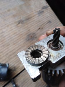

Ta diera je do vajca a http://www.svarforum.cz/forum/uploads/thumbs/9922_16027693757021617709786126612875.jpg
cela hlava sa mi v tom potom vykla opravit sa to neda tka rozmyslam o nahradnom dielci ale taky dielec som nenasiel ani pri znamejsich znackach. Asi to je súčasť ktora je robena aby to cloveka donutilo kupit novy stroj.

Lukáš. Ta zubatá obruč je naozaj na príklep. Z mosadze to asi nebude, možno z bronzu, ale pri tých low-cost made in PRC, človek nikdy nevie. Ak je toto zároveň klzné ložisko vretena, tak oprava by bola pomerne jednoduchá, ale pri súčasných cenách podobných výrobkov by sa to neoplatilo, ani keby si si to vedel a mohol opraviť sám.

Jednoduše bych tu oválnou díru obrobil a nechal vyrobit pouzdro z bronzu nebo mosazi, které bych poté nalisoval do obrobené díry. Zajistit kolíčkem proti protočení, možná by stačilo kvalitní epoxidové lepidlo a vrtačka může zase léta sloužit. Originál se těžko sežene. Jole.

Před vyhozením bych zkusil oválnou díru vyvrtat a vložit do toho ložisko. Pokud nemáte možnost sehnat vhodné kluzné ložisko nebo se tam nevejde kuličkové ložisko, tak bych zašel do instalateřství a koupil vhodnou mosaznou fitinku a tu do toho zapracoval. Jak, to píše nahoře jole. Dá se to udělat na koleně, náklady jsou minimální a jakási šance že to bude fungovat. Bohužel na jinou opravu při ceně vrtačky to není. Ozubený věnec bych klidně oželel, tenhle příklep není nic moc.

Problem nieje Som operator cnc centra. Mam po ruke aj sustruhy to by problem asi nebol smile ako je to dobry napad. Nalisovat nejake puzdro a dieru zväčšiť.
