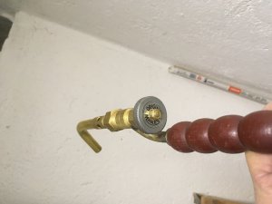

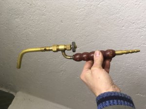

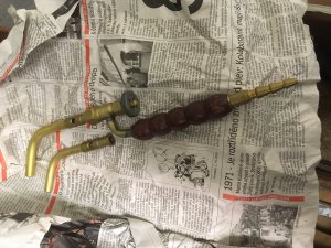

#10 27-02-2021 22:43:02
Štěpán
Registrovaný: 01-02-2008
Příspěvky: 197
Re: Předehřev
Dobrý den Dneska jsem "hrabal " ve skříni s hořáky hlouběji a narazil jsem na originální hořák Acetylen-vzduch s výměnnými hořáky od firmy Mareš Praha ( po znárodnění Chotěbořské kovodělné závody) Zdravím Štěpán
